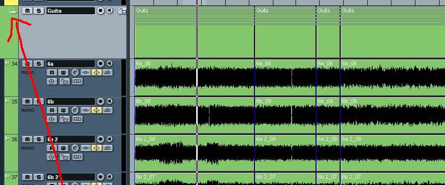

Rechtclick auf den Ordner links in der Spurenliste -> alle Events auswählen.
Aber was ich noch nicht verstehe...es gibt nur EINEN Ordner...und darin liegen die Spuren, die du dort reingestopft hast....
und da ist nix mit schieben...
Das auf dem Bild wird als Ordner bezeichnet und lässt sich so auswählen, wie oben beschrieben...du meinst bestimmt Ordnerparts oder?
