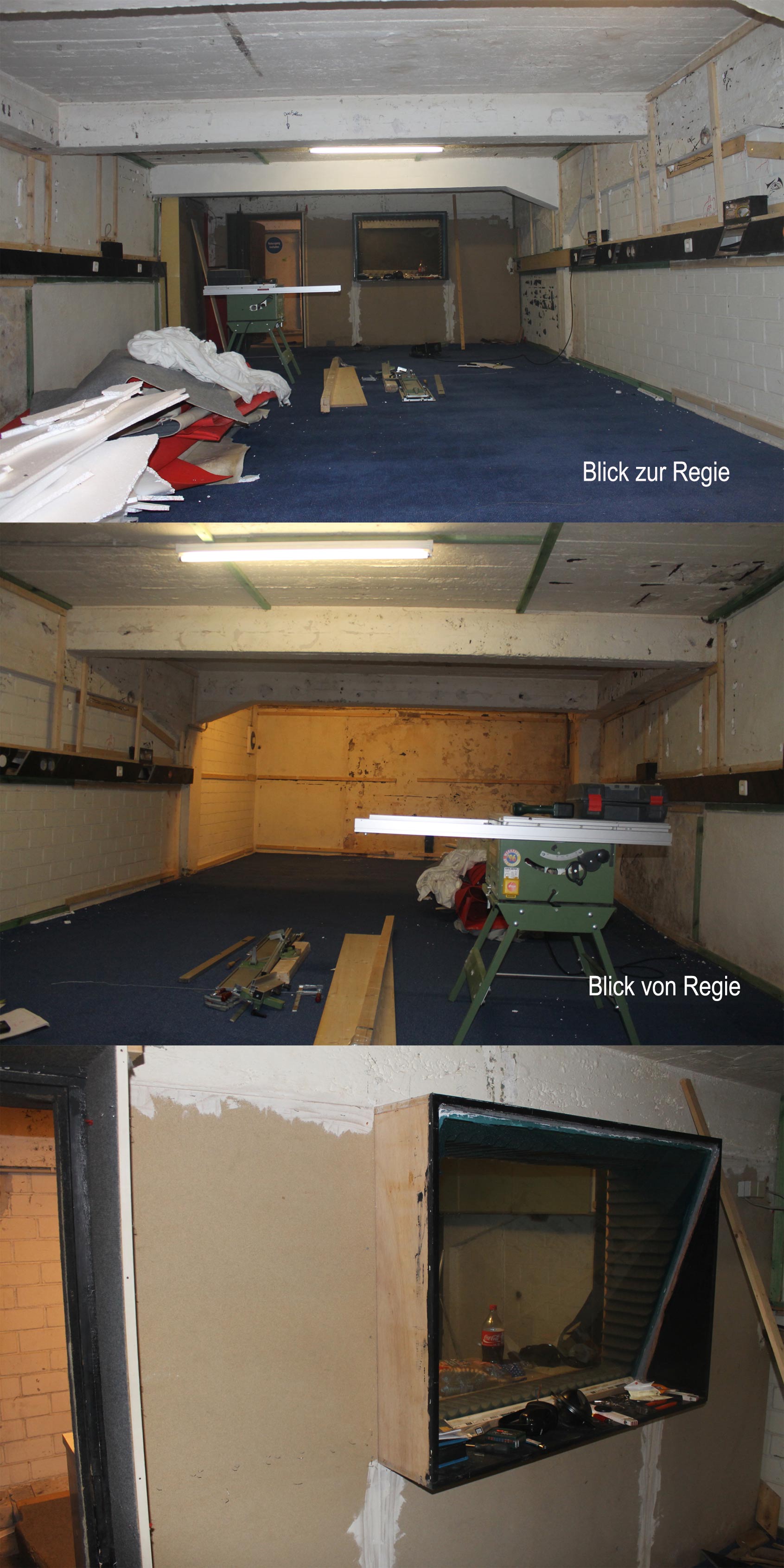

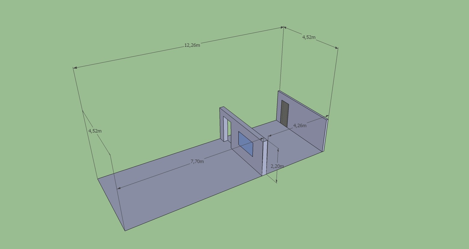

Hi Leute,
meine Band (Gesang /A-Git/E-Git/Bass/Schlagzeug - Stil: GitarrenPop/Rock, auch mal lauter) zieht gerade in einen neuen Proberaum mit angrenzendem kleinen Regieraum.
Die Raumabmessungen sind 12,26m x 4,45m x 2,20m, eine Skizze und Fotos sind unten angehängt. Die Wand zwischen Proberaum und Regieraum ist unseres Erachtens mit MDF-Platten konstruiert.
Beide Räume - vor allem der Proberaum - sollen so weit es geht akustisch optimiert werden. Hauptanliegen ist es, beim Proben einen möglichst differenzierten Sound zu haben und die ein- oder andere Aufnahme machen zu können.
Unsere erste bauliche Überlegung ist, mit den beiden kurzen Wänden anzufangen und Superchunks zu bauen.
Hier unsere Fragen:
- Ist die Idee mit den Superchunks sinnvoll? Wenn ja, wo wären sie am sinnvollsten?
- Welche weiteren oder alternativen möglichst kostengünstigen Optimierungsmöglichkeiten würdet ihr vorschlagen?
- Wir würden gerne eine REW-Messung machen, die wir auch gerne nachliefern. Misst man dafür an einem Punkt im Raum oder für den Standort jedes Bandmitgliedes?
- Habt ihr darüber hinaus Vorschläge für den Regieraum?
Bitte helft uns! :)

Hi,
die Superchunks sind sicherlich nicht verkehrt um Moden entgegenzuwirken. Allerdings sind halt die Ecken entlang der Decke auch vorhanden und sollten in die Überlegung einbezogen werden. Ansonsten können Helmis auch noch günstig umgesetzt werden...
Zu REW: Um die Akustik für jedes Bandmitglied zu bewerten, muss auch für Jeden eine eigene Messung gemacht werden. Das Messmikro muss dann, wie auch bei den Stickys für die Optimierung einer Regie, auf Ohrhöhe aufgestellt werden.100-Prozentig wird das nicht, aber Ihr solltet Euch trotzdem die entsprechenden Stellen auf dem Boden markieren. Vor der Aufstellung Eures Equipment solltet Ihr Euch vielleicht auch noch ein paar Gedanken bzgl. Kammfiltern an euren Abhörpositionen machen. Nach einer ersten Messung gibt's dann auch wahrscheinlich mehr Feedback vom Forum.
Bei der Regie habt Ihr möglicherweise nur bedingten Sichtkontakt in den Probe-/Aufnahmeraum, da für eine Optimierung der Arbeitsplatz entlang der schmalen Wand ausgerichtet sein müsste. D.h. wenn der Engineer nach rechts guckt, dann sieht er die Band...
In die Skizze sollte noch die Eingangstür zum Proberaum integriert werden und ihr braucht unbedingt eine konkrete Vorstellung Eures Budgets. Nur lässt sich sagen was in etwa machbar ist.

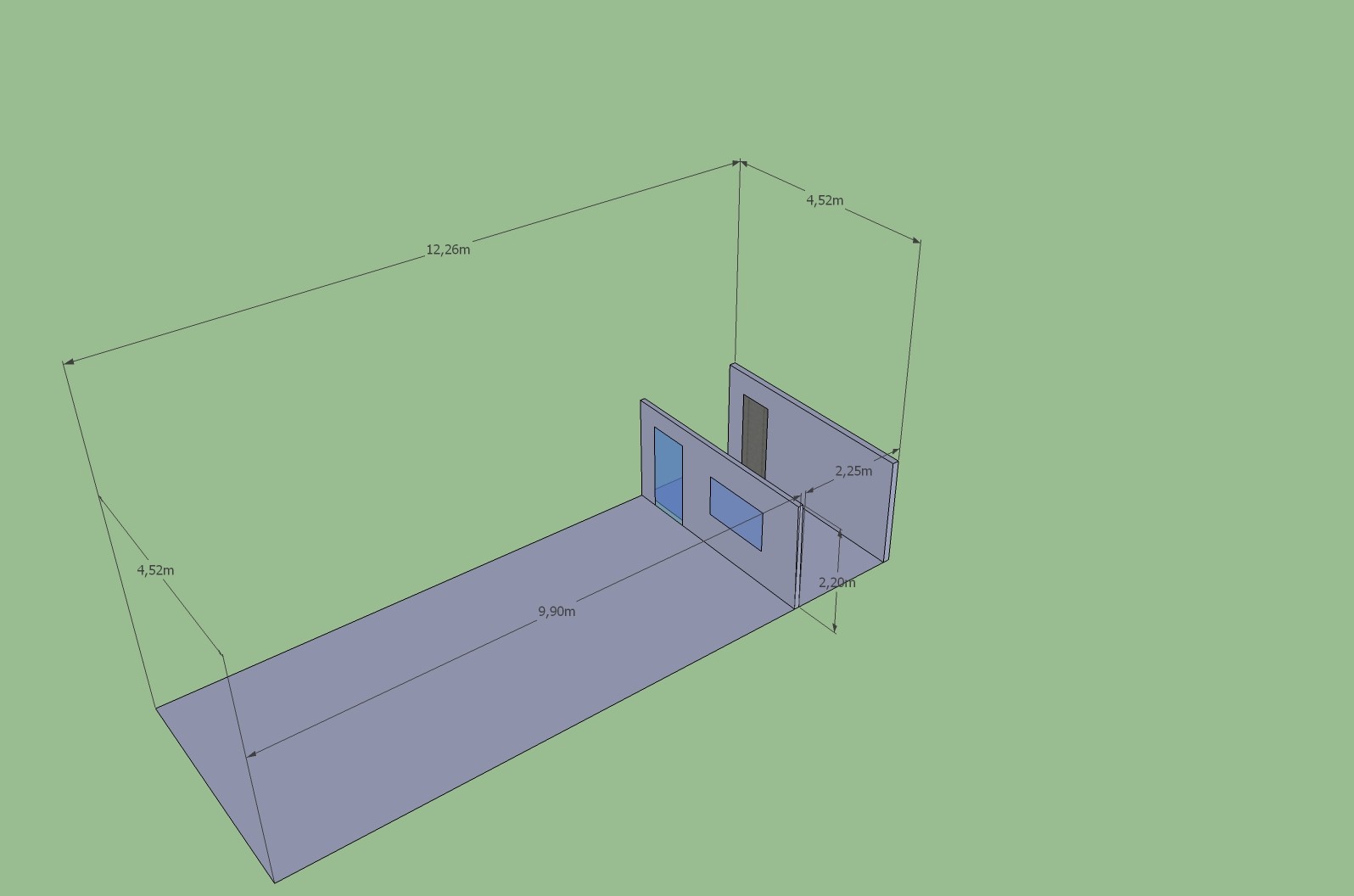

Wenn wir die Wand versetzen wäre es glaube ich am sinnvollsten, dass wir den nächsten Querbalken mit einmauern. Dann ist die Regie allerdings relativ quadratisch.

eine abgesetzte regie macht nur dann sinn wenn man das ganze ordentlich macht... wie meine kollegen schon gesagt haben müsste man da allerdings mindestens die wand versetzen, idealerweise eigentlich eine raum in raum konstruktion wenn man eine anständige entkopplung gewährleisten will... und selbst dann wird das nie ein richtig tolles ergebnis bringen außer ihr opfert viel von eurem live-rooms.... auf jeden fall würde selbst die kleinste variante mindestens nen 1000er verschlingen, ne ordentliche lösung eher das dreifache.
da die 500 euro eh schon gering angesetzt sind würd ich sagen ihr konzentriert euch als erstes mal auf den proberaum, wenn der gut klingt kann man da auch ohne weiters sehr gute aufnahmen drinnen machen.
wenn es später mal den wunsch nach einer abgesetzten regie gibt kann man das ja trotzdem noch in angriff nehmen.
