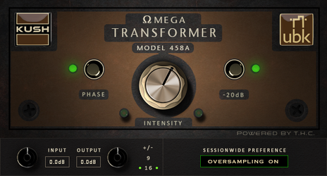

Das Omega 458A Plugin von thehouseofkush.com ist eines der wichtigeren Plugins in meiner Kette, dabei ist das mit $20 gar nicht mal so teuer. Man kann damit sehr schön Spuren leveln und dabei die Griiffigkeit der Spur erhöhen. Das Neves Style Omega N nutze ich weniger und die anderen Omega Plugins fast gar nicht.
Nur mal so als Tip...
https://thehouseofkush.com/products/omega-458a
Folgende Einstellung nutze ich sehr häufig auf einem Mix (rechten Button immer auf grün, 16 aktivieren und die Intensity leicht reindrehen bis maximal zu dem Punkt, wo die beiden Intensity Lampen anfangen zu leuchten, denn danach zerrt das Signal, was ja auf manchen Mixen sogar gewollt sein kann. Bei leichter Färbung reicht meistens die Einstellung, die ich im Screenshot habe)
