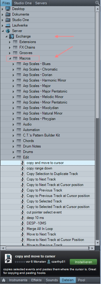

Wo finde ich diese vorgefertigten Makros und wie heißen die?
Habe vieles gefunden nur die im Video nicht.
aurel
Die Makros sind custom made. Also von anderen Usern selbst gebaut. Incl. der hübschen Bildchen.
Find ich persönlich sehr schick und engagiert! :)
Schau mal im EXCHANGE nach. Dort haben wir momentan 263 Macros gelistet, die alle von Usern hochgeladen wurden. Du kommst dort von innerhalb S1 direkt aus dem Browser dorthin. Dateien, Exchange anmelden und dann unter MACROs zb EDIT suchen. Nur ein Vorschlag. Da gibts zig Sachen!
Danke Ari, ich mach mich mal auf die Suche...
