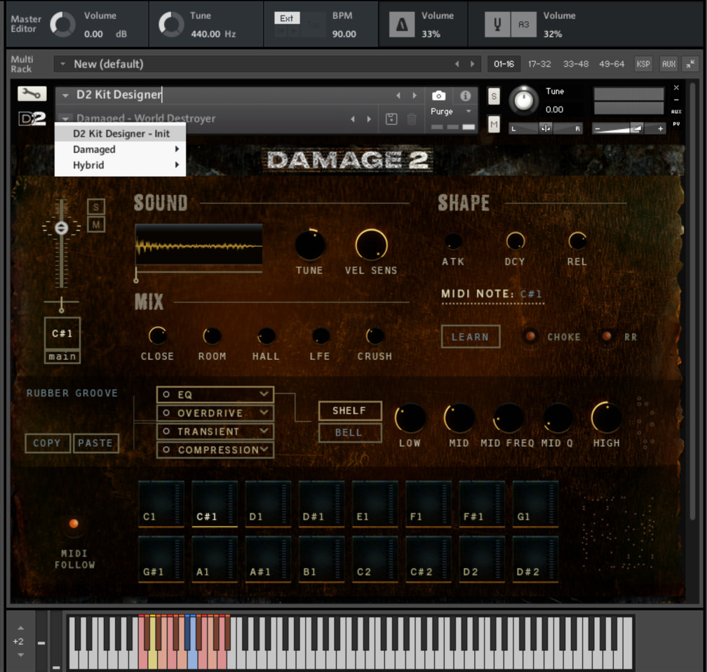

Es gibt einen D2 Kit Designer Init Patch
Aber auch der enthält schon Sounds.
Man kann leider keine Sounds löschen bzw. von den belegten Tasten entfernen, auch nicht im Ensemble Designer. Ich weiß zumindest nicht wie.
Ja, ist mir auch ein Rätsel warum das versäumt wurde. Um den Speicher zu entlasten hilft möglichweise die (immer noch unbequem funktionierende) "Purge"-Funktion. Aber die muss man dann jedesmal neu einrichten, weil sich das Kontakt nach dem nächsten Projekt-Öffnen nie merkt.
