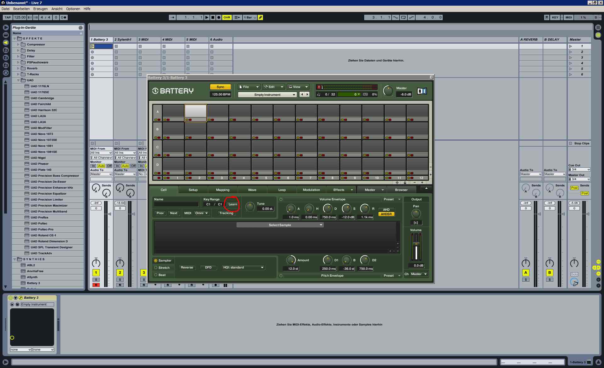

Die gewünschten Samples übereinanderlegen?
Oder zwei Drum Pad mit der selben [g=32]Midi[/g] Note triggern.
Handbuch lesen !
Hier nen Bild.
Am besten beide Kästchen markieren (klick+strg Taste), dann learn drücken und dann die Taste vom Keyboard.
Ne, übereinanderlegen meine ich nicht! zwei zellen = eine [g=32]midi[/g] taste! :)
Ja, mit der Midinote könnte klappen, aber kann ich das in Battery oder muß ich das in [g=539]Cubase[/g] 4 machen?
DANKE ADL!!! hat geklappt!!! :) vielen dank!

Du musst beide Samples einfach auf dieselbe Notennumnmer mappen.
Die Triggernote kann separat für jede Zelle eingestellt werden.
