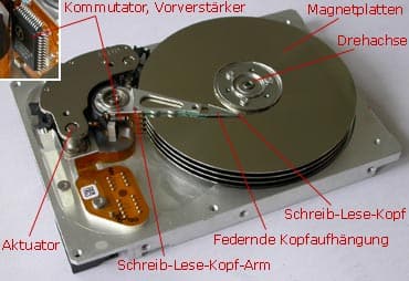

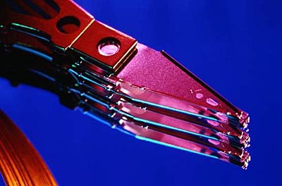

auch nicht ideal. das empfehlenswerteste ist bei drehplatten immer, die libraries gleich auf eine externe platte auszulagern, die mit dem betriebssystem nichts zu tun hat. (wird auch von ni ausdrücklich empfholen)
denn sonst springt dein lese/schreibkopf der platte immer zwischen den partitionen hin und her.
er muss sonst gleichzeitig lesen und schreiben in der betriebssystem- und programmpartition erledigen, während er gleichzeitig
die sample-libs von der in einem anderen plattenradius entfernten anderen partition lädt.
das kann der lebensdauer der mechanik schaden. außerdem leiden natürlich auch die zugriffszeiten (latenzen bei der ausrichtung des lese/schreibkopfs) und transferraten darunter, der plattenkopf kann eben nicht überall gleichzeitig sein.
grad ein kleines bildchen gefunden, wie man sich das vorstellen muss:
( in deinem fall liegt die 200gb-partition am äußeren rand aller plattern (aufgeteilt auf diese übereinander liegenden scheiben) und die andere partition startet eben ein paar cm näher an der drehachse...)
bei einer ausreichend großen ssd hätte man das problem nicht mehr, weil es keine mechanik mehr gibt.
... hdds und ihre eigenheiten eben ;).
