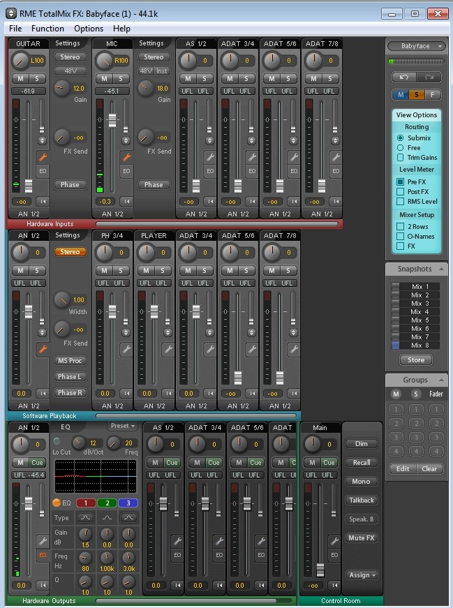

Diese 'Signal' des Knacksen ist im Mixer meines Interfaces sichtbar. Im rechten Input Kanal.
und ich merke grade, dass wenn ich den mute dann ist es weg. Seltsam oder?
kann ich baer auch nicht nachvollziehen
puh, also mit dem Midi per USB läuft es jetzt. Allerdings könnte da tasächlich was am Babyface nicht in Ordnung sein. Mist...
ja okay, das sind aber Audiokanäle....welche sounds nimmst er denn?
Aus dem Keyboard oder steuert er damit VSTIs an?
