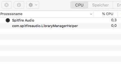

sobald man diesen Library-Manager/Downloader anwirft
Natürlich ist der dann da, das ist ja auch ein eigener Prozess und der verschwindet von selbst, wenn der Manager wieder geschlossen wird. Ich fände es eher bedenklich, wenn der Manager nicht als solcher in einem eigenen Prozess starten würde, was dann bedeuten würde, dass er in einem anderen, nicht erkennbaren Prozess wäre. Alles ok.
Hier sieht man's, dass das eben zwei Prozesse sind. Der eigentliche Manager verschwindet natürlich, das com.spitfire... Ding bleibt.

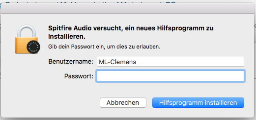

Wenn ich es starte kriege ich diese Meldung:
Muss man halt jedesmal ablehnen ...
