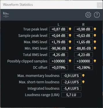

OK, rote Lämpchen bei der Aussteuerungsanzeige ignorierst Du anscheinend...
Hier mal eine Statistik Deines ersten Stückes:
Die Lautstärke ist mit -5.4 LUFs schon extrem. Was da aber noch mehr ins Gewicht fällt, ist, daß die Aufnahme über 100000 Clippings (Übersteuerungen) hat, also daß diese massive Verzerrungen verursachen, welche man auch durchgehend hört...
In jeder DAW gibt es einen Mixer, welcher meistens auch Übersteuerungen darstellt.(rotes Lämpchen)
