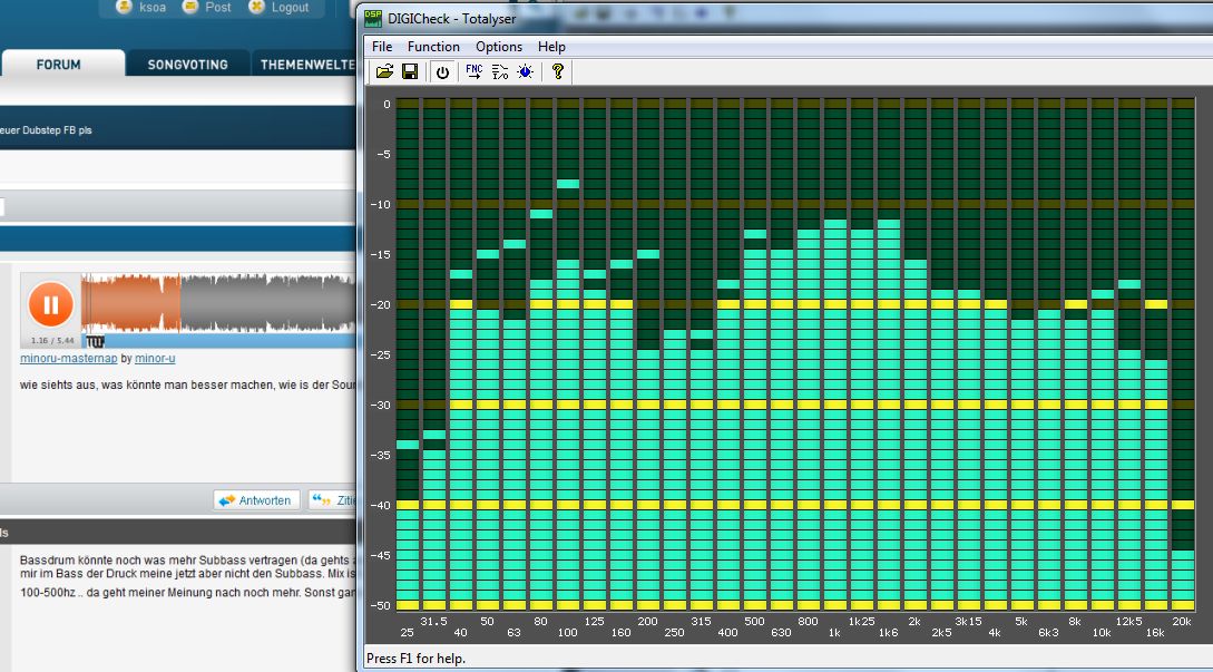

ich find bei 40 hz herum ist etwas zu wenig - wie auch auf dem spectralanalyzer sichtbar.
da peakts bei -15db
der bassdruck leidet unter den starken höhenanteilen der synthies.
im "neueren" Dubstep ist das aber nicht selten - kommt also auf deinen geschmack an.

naja, um aber bei 40 Hz druck zu schaffen, müsste ich ja die ganze Tonart verändern.
Oder gibts da nen künstlichen Weg, um da Frequenzen zu schaffen, die eigentlich garnich vorhanden sind?
