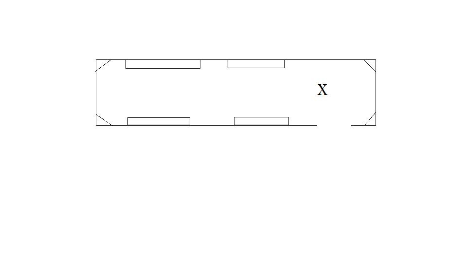

also ich dachte an folgende lösung: ich versuche den raum mit absorbern usw usf in 2/3 des raumes in den griff zu kriegen und der restliche "raum" bleibt 1,2 m breit indem ich nur schaumstoff an die wände packe und genau da ist dann platz . schmatisch in etwa so wie auf dem angehängten bild...
also die "kästen" sind irgendwleche absorberkonstruktionen und da wo X ist, ist die möglichkeit zu stehen....

Solltest Du Dich für eine "Kabinenlösung" entscheiden, achte nach Möglichkeit darauf, daß die Wände nicht parallel sind (wenige Grad reichen da bereits). Wenn Du also zwei Seiten deines Raumes z.B. mit einer Rigipsplatte verkleidest, solltest Du diese leicht Schräg anbringen und den Hohlraum dahinter z.B. mit Steinwolle füllen. Das verhindert Resonanzen (stehende Wellen).

Die Decke würde ich eventuell ebenfalls leicht anschrägen, damit sie keine parallele Fläche zum Fußboden bietet. Ggf. reicht dort aber auch ein Absorber aus dickerem Schaumstoff oder Steinwolle.
Wenn Du in der Kabine wirklich nur Vocals aufnehmen willst und keine anderen Instrumente (mikrofonierte [g=118]Bass[/g]- oder Gitarrenamps), würde ich die Sache mit den stehenden Wellen aber auch nicht überbewerten.

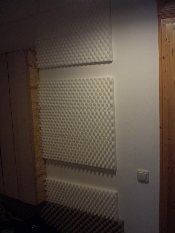

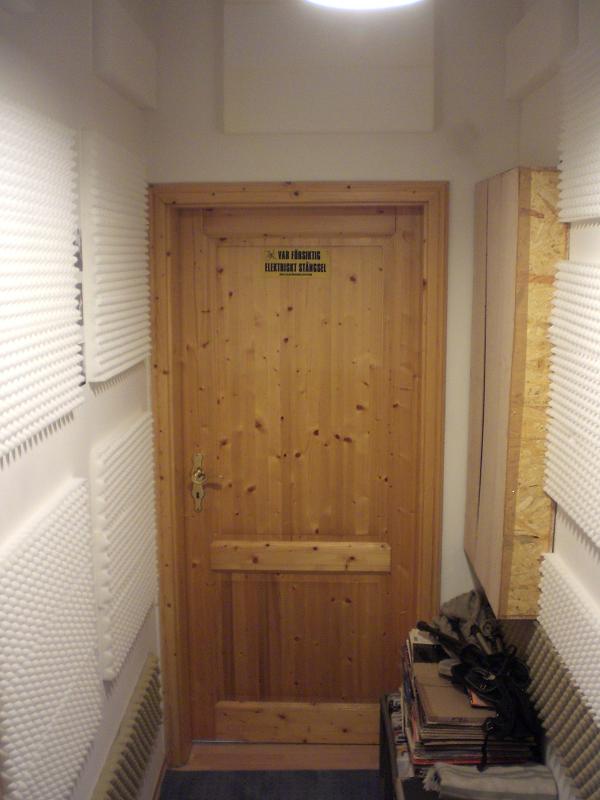

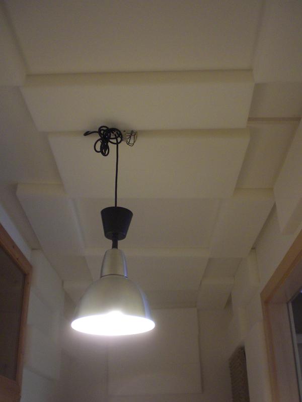

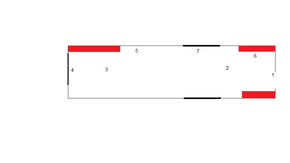

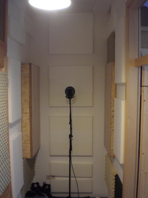

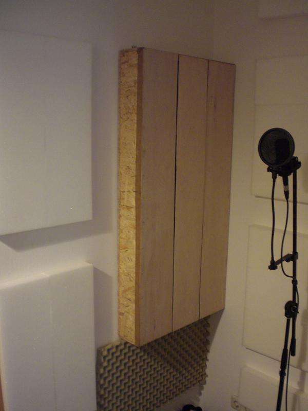

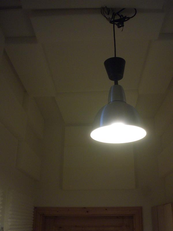

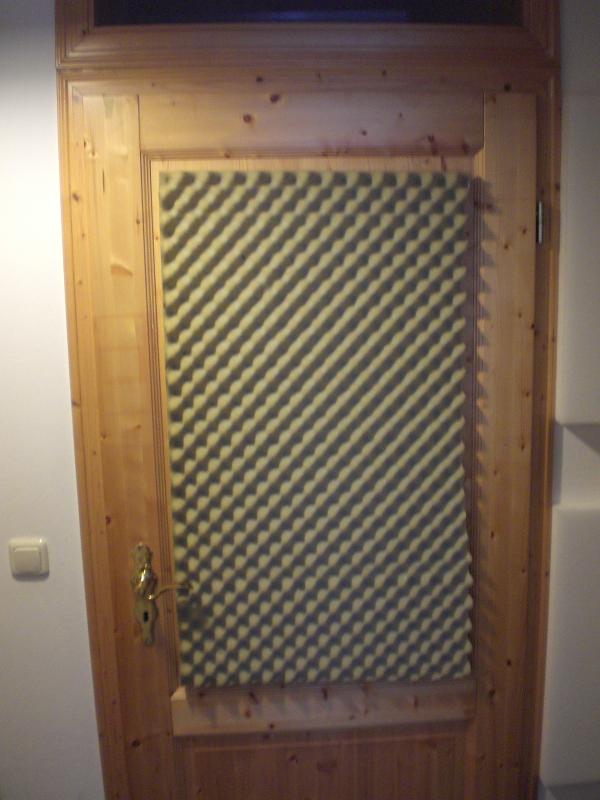

hallo liebe gemeinde !
haben jetzt mal nach anleitung in foren bisschen rumgewerkelt. im anhang sind die ergebnisse unserer arbeit zu sehen. (die nummern in der "schemazeichnung" geben immer in etwa an, was man so sieht, rot=absorber, schwarz=türe)
allerdings klingt der raum immer noch irgendwie "hohl". (v.a. in den utneren frequenzen scheints. man merkts erst richtig, wenn das signal komprimiert wird) es lässt sich egtl nur aufnehmen, wenn man das mikro zur wand hin positioniert an ner stelle wo dämmaterial ist (siehe foto mit mikrofonständer)vielleicht fällt euch zu unseren gehversuchen ja was schlaues ein.
vielen dank für die hilfe !

Ist die Frage, was du mit unteren Frequenzen meinst. Die kann man evtl. später mit nem EQ rausfiltern, aber nur wenn sie tief genug sind. Ansonsten wirds recht schnell dünn.
ja ich nehm grad das erste mal was drin auf. bin noch nicht so weit. wir haben halt mit diversen mikropositionen rumprobiert. klingt halt alles bissl hohl...hm...schätz könnte was mit dem verhältnis höhe zu breite zu tun haben denke ich. will aber jetzt nicht einfach so mehr noppenschaum oder so reinpacken. dachte ich frag erstmal nach und lasse die stimme der vielen sprechen ;)
...ich such noch nach nem passenden vergleich was ich mit hohl meine. das hohl...im sinne von...ähm...nimm ne leere bierflasche und blas da so wie in ne querflöte rein. davon sind iwie anteile in der stimme. hab mal testweise nen la2a von der [g=560]uad[/g] karte draufgepackt. je stärker man komprimiert, desto stärker wird der einfluss in der stimme.
