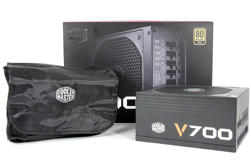

So Freunde,
jetzt ists bei mir auch soweit.
Gestern Abend Netzteil vom Studio Rechner abgeschmiert.
Gleich tätig geworden und noch des Nachts ein neues Übernetzteil bestellt.
Aus der Weltraumforschung! 8-)
Cooler Master V-Serie!
Vollmodular und höchsteffizient!
Minimale Verlustleistung. Immer vorn dabei.

Ari: Zufälle gibts also doch gg
Werd das Cooler Master V700 mit in die Liste aufnehmen. Bei den scheinbar unendlichen Angeboten im www, ist die Auswahl nun schon auf eine Handvoll geschrumpft. Fein :)
