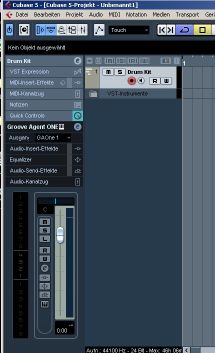

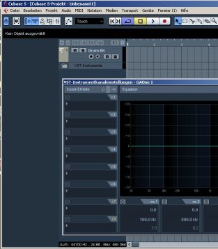

Ich habe hier noch zwei Screens Hochgeladen, wie das aussieht.

stell die spur "drum kit" auf [g=226]monitor[/g] -> den kleinen lautsprecher NEBEN dem record-button aktivieren. der leuchtet dann braun und dann sollte es funktionieren... ;)
alles klar jetzt hat es funktioniert :)
Danke dulac und ammass für die Hilfe.

habe mir gerade noch einmal die Einstellungen angeschaut und den
Übeltäter gefunden... Häkchen weg bei ->
Kanal/Spur auswählen, wenn Kanaleinstellungen-Fenster geöffnet wird
und alles funktioniert wieder wie ich es von [g=539]Cubase[/g] 4 kenne :)
