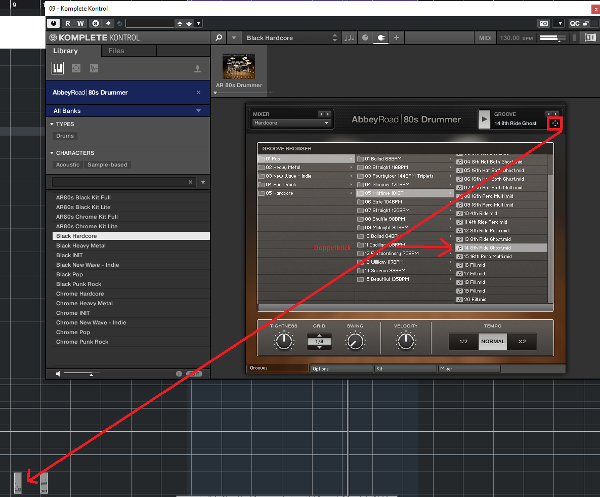

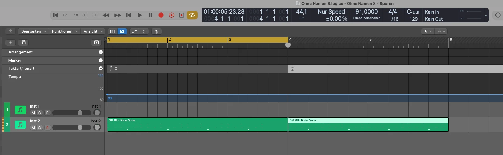

Weiß jemand, wie man ternäre Grooves aus dem Groovebrowser der AbbeyRoad Drummer in DAW (bei mir Cubase) so ziehen kann, dass sie zum Takt passen?
Also wenn ich in Cubase 6/8 eingestellt habe und ziehe einen 6/8 Groove in den Arranger, der landet alles andere als richtig. Bei den nichtternären Grooves, also die allermeisten, klappt das natürlich bei eingestelltem 4/4 Takt perfekt.
Nehme Modo Drum (kommt das auch mal zum Einsatz grins) und ziehe da einen 6/8 groove aus Modo rüber in den Arranger, alles perfekt im Takt. Das nur als Ergänzung

Lieber SteinHai, danke, ich weiß schon wie man die Patterns rüberzieht, die Frage wie man ternäre Patterns in einem ternären Arrangement so landen lässt, dass es stimmt.

Ähm ich will mit drag und drop ein Midi pattern importieren. So wie es vorgesehen ist und bei 4/4 geht's seit 1000 Jahren nur 6/8 oder 3/4 nicht.
Wenn ich das Pattern dann erst grundlegend korrigieren muss, dann kann ich es gleich selbst eingeben.
Zieh Mal vom einem AbbeyRoad Drummer was ternäres rüber ..

Du hast recht, da ist ein glitch drin. Intern zählt der Abbey Road Drummer immer auf 4/4, wenn man einen 6/8 einstellt, ist am Ende des Taktes eine Lücke. Ist mir nie aufgefallen (weil ich den nie nutze wahrscheinlich).
