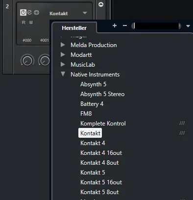

Seit Kontakt 6 wird die Versionsnummer der Plugins ja nicht mehr angezeigt, sondern nur noch "Kontakt"
Erscheinen dann 2 Plugins namens Kontakt in der VSTi-Liste, wenn man beide Versionen installiert hat?
Bei HALion wird mit der Installation der aktuellen Version (derzeit H6) die vorhergehende überschrieben!
Deshalb meine Frage.
Hat jemand schon K6 und K7 Player parallel im System laufen?

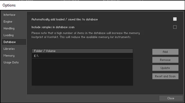

meines Wissens greifen beide Plugins auf unterschiedliches Content Material zu
Das kann man sicher auch bei K7 - wie bisher bei allen Kontakt-Versionen - selbst einrichten (Options / Database).
Ich habe eine eigene SSD nur für Kontakt-Libs, dann sieht das so aus.
Mit der Player-Version kann ich einige Libraries nur im Demo-Modus betreiben und nicht im Detail bearbeiten.

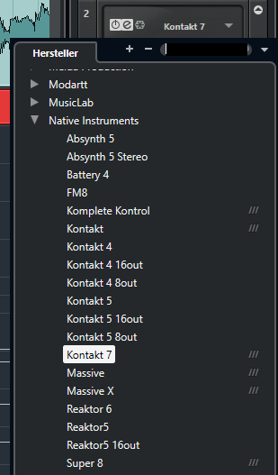

Für alle, die es ebenfalls interessiert:
Kontakt7 kann man (wie hier schon von anderen bestätigt wurde) parallel zu den anderen Kontakt-Versionen installieren.
Meine Sorge, dass dabei die Kontakt6-Installation überschrieben wird, war unbegründet.
Die Unterscheidung von "Kontakt 7" gegenüber den Vorversionen erfolgt (im Gegensatz zu "Kontakt" = Version 6) nun wieder anhand der Versionsnummer.
Reaktionen: Glutamatjunkie und Verney
Super, danke für die Info!
