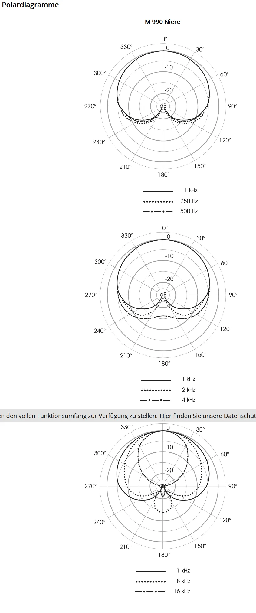

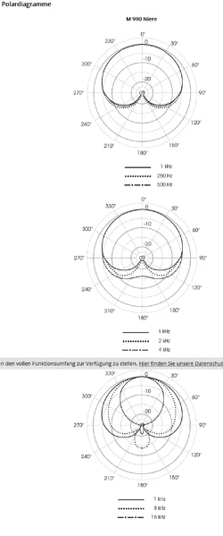

Tlm49, das bei 35 cm Abstand sehr gut klingt, da die Niere Ziemlich eng ist, so würde ich behaupten, kommt der proximity Effekt stärker.
Na ja schau Dir mal das Polardiagramm vom TLM 49 genauer an. Das hängt halt alles von den jeweiligen Frequenzen ab.
Mikros mit einer sehr gleichmäßigen Niere sind wie hier im Forum schon mehrfach beschrieben, die mit der M-930-Kaspel von Microtech Gefell. Bei den Gefellern sieht die Niere dann so aus:
Reaktionen: Gelöschtes Mitglied 88234
