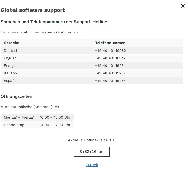

Hast du den Telefonsupport schon kontaktiert?
