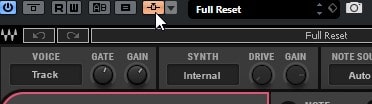

Hi Leute,
möchte einen MVocoder routen. Im Tutorial enthält der Vocoder einen Sidechain Button, den meine Version (M14.05) aber nicht mehr enthält. Kann mir jemand helfen?
Gruß
c.
