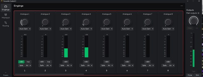

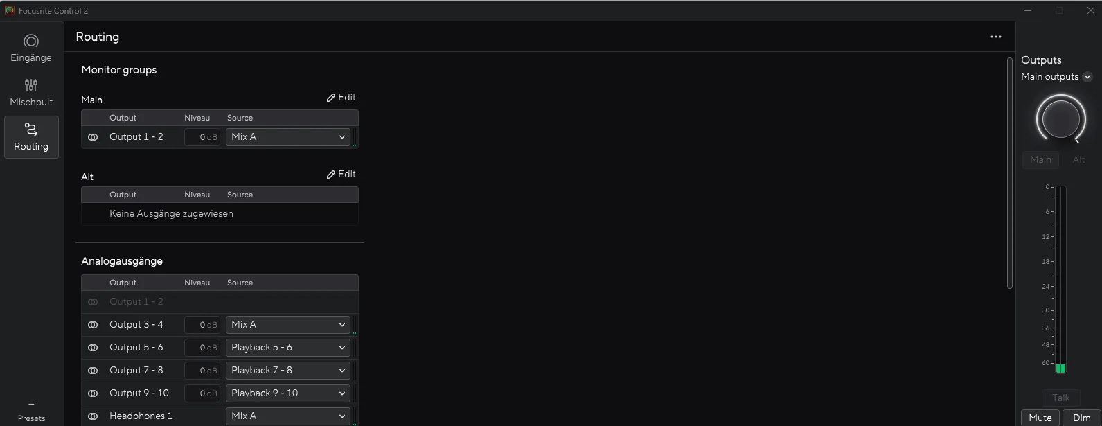

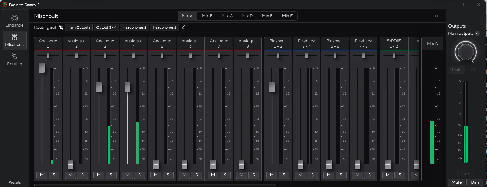

ich habe mir ein neues Interface gekauft und jetzt das Problem, dass die neuere Version vom Controlpanel komplett anders aussieht und viel mehr Einstellungsmöglichkeiten hat.
Mein Problem ist es, die Kanäle 3-4 auf den Main Out zu routen.
Mein Streaming Programm (OBS-Studio) kann halt nur die Kanäle 1-2 Erkennen, was bei mir fürs Mikro ist - im Programm unter "Analogue 1 + 2 (2- Focusrite* USB-Audio)" zu finden - und dann hat er die Desktop Audio, welche "Lautsprecher (2- Focusrite* USB-Audio)" heißt.
Jetzt habe ich mein Tyros 4 Keyboard per Kabel an den Anschluss 3-4 gelegt und höre es auch über meine Kopfhörer aber bekomme es nicht so geroutet, dass mein Streaming Programm dieses erkennt.
Hat da wer eine Lösung? (siehe Bilder)

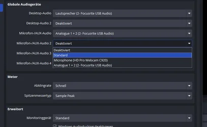

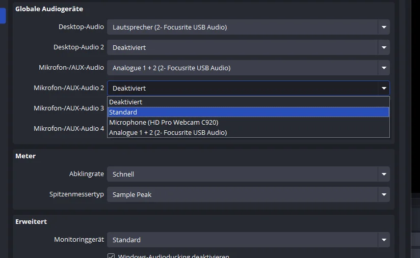

Also ich kann in OBS jeden Kanal schicken, das liegt nur an der richtigen Einstellung (die ich leider auswendig nicht sagen kann).
okay, ich habe mal geschaut aber mir werden immer nur die ersten beiden Kanäle angezeigt
