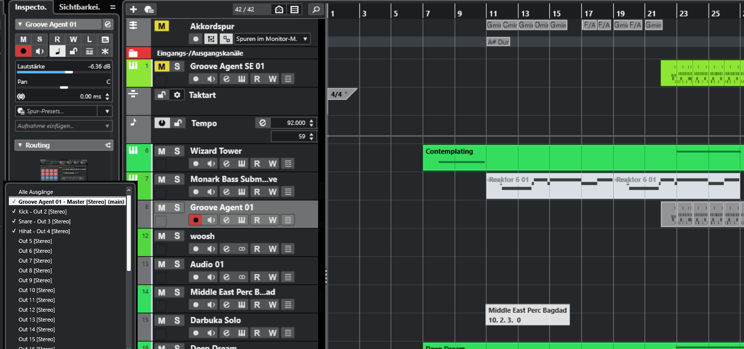

Ich habe im Groove Agent Multiouts aktiviert, im Arranger erscheinen diese Spuren nicht, aber man hört sie:

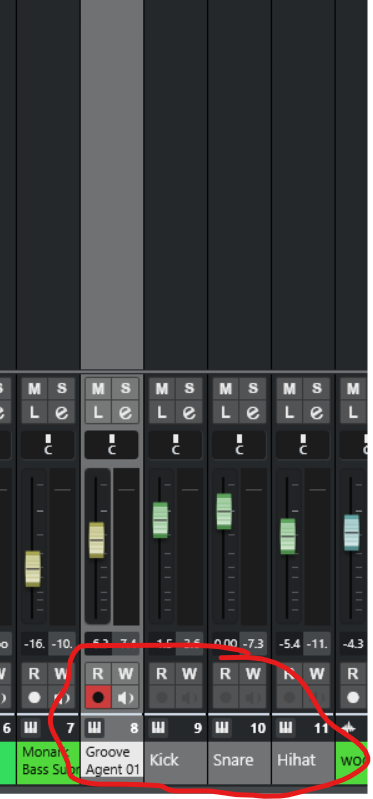

Im Mixer hingegen erscheinen die Spuren:

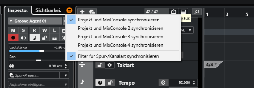

Ich habe die Synchro zwischen Arranger und Mixer eingeschaltet.
Warum sehe ich die dämlichen Zusatzouts nicht im Arranger? Hilfe
Die Groove Agent Spur mit dem kleinen Pfeil unten links aufklappen.
Der Pfeil wird erst angezeigt, wenn man mit der Maus draufgeht. Sonst wäre es zu einfach ihn zu finden!
Falsche Tooltip, richtiger Pfeil!

Wenn man hier auf die Kickspuren geht, kann man in out sogar anders routen

Mit dem Beat Agent geht es so:
Danach klappt man mit dem kleinen Pfeil der Groove Agent Spur die Unterspruen aus.
Ich habe in meinem Beispiel für die Snare Rim den out auf Agent, Bus 1 gesetzt und es erscheint wie auf den Bildern zu sehen ist eine Spur für die Snare Rim
Aber ich habe doch die Einzelausgänge gewählt im Inspektor:
DIe Variante, die ich oben gezeigt habe, funktioniert bei mir.
Wenn deine Variante funktioniert, ist alles gut.
Out 2 usw ist für den Beat Agent falsch, es muß, wie oben gezeigt, Bus 1 usw sein.

So test leider erst heute, tatsächlich ergeben sich die Unterspuren, wenn ich die Agents outs selektiere, wie du es gemacht hast:
Aber wenn ich auf eine Unterspur gehe, dann lässt die sich nicht im Inspektor durch den Fader steuern, der scheint nur das Gesamtinstrument zu steuern. Ist das bei dir auch so?

Übergeh mal die erste Spur. Leg die Kick nicht auf Kanal 1 sondern nach hinten, was da halt noch frei ist. 5 oder so. Dann sollte es gehen.
