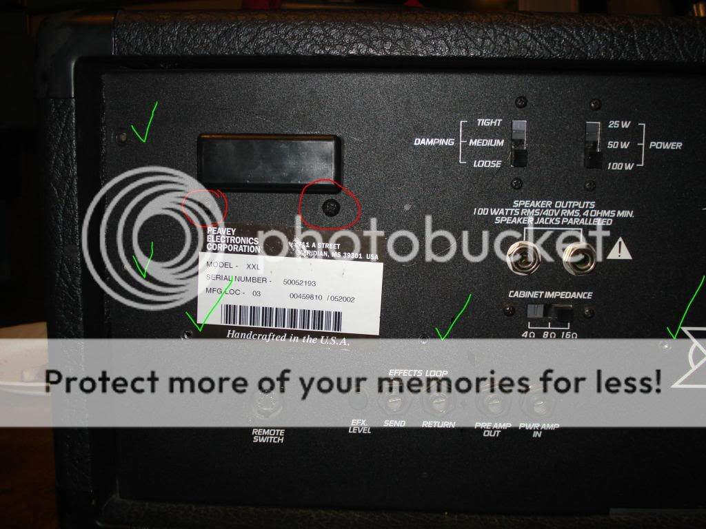

Ich möchte mein Zoom G9.2TT an meinen Peavey XXL Head anschließen, und zwar nach der 4-Kabel-Methode, denn ich möchte die Verzerrung vom [g=182]Amp[/g] nehmen, Kompressor, Wahwah und Modulationseffekte sollen nach etwas klingen!.
Bevor ich mir jedoch etwas zerschieße, wollte ich nachfragen, ob ich das richtig verstanden habe:
[g=422]Gitarre[/g] ---> Input Multieffekt
EXT [g=415]Loop[/g] Send (Multieffekt) ----> Input Peavey XXL
EXT [g=415]Loop[/g] Send (Peavey) ------> EXT [g=415]Loop[/g] Return (Multieffekt)
Output L/Mono (Multieffeklt) ------> EXT [g=415]Loop[/g] Return (Peavey)
Stimmt das so? Der Vorverstärker des Amps liefert ja kein so starkes Signal, um das Zoom zu zerstören, oder?
Das ist die Rückseite meines Amps (Ignoriert die grünen Pfeile und roten Kreise, das Bild ist aus dem Netz ;))
Sind Effekts [g=415]Loop[/g] Send/Return das selbe wie Preamp out und Pwramp in?
In der Gebrauchsanweisung des Peavey steht:
Power [g=182]amp[/g] in: This [g=7]patch[/g] disconnects the XXL preamp section from the power [g=182]amp[/g] section
Ich blicke da einfach nicht mehr durch, sorry :( ..
Sicher kann mir jemand, der sich besser auskennt, helfen.
Danke im Voraus!
LG Armin

Allerdings solltest Du Antworten finden auf meine Fragen. Denn, wenn das Zoom es nicht zlässt, dass Effekte auf unterschiedliche Wege und korrekt getrennt gelegt werden, baust Du mit Deiner 4_Kabel-Methode eine hübsche Feedback-Schleife. Und DAS wird irgendwem nicht gut tun - Deinen Ohren vielleicht, oder dem Speaker Deines Amps, wenn er gerade gut aufgedreht ist.
Wenn es tatsächlich so ist, dass die FX-Loop des Zoom bei Benutzung das Signal wirklich trennt, also der "vordere" Teil nur auf die Loop geschickt wird, und der hintere Teil dann NUR vom Effekt Send des Peavey gespeist wird, dann tut das so weit....
Der Unterschied zwischen den beiden Splits am Peavey dürfte möglicherweise sein, dass das Vorstufensignal den Effektloopanteil mitbringt. Ausserdem hat die FX Loop des Peavey einen Regler, und vielleicht ist die Effektloop des Peavey parallel geschaltet - das aber muesstest Du selber im Manual nachschauen

Hier ist nochmal eine Grafik, die die Vorgehensweise vielleicht noch etwas besser verdeutlicht. Ich hatte die 4-Kabel-Methode mal mit einem GT-Pro getestet, fand aber, dass sich der Sound meines Amps damit verschlechtert hatte. Probiers einfach mal aus, denn grundsätzlich ist es eine gute Sache, da Du auf diesem Weg zum einen die Preamp-Modelle des Zoom nutzen kannst und die Effekte, die vor den Amp gehören eben auch vor den Amp legen kannst.
