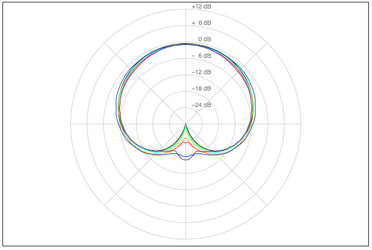

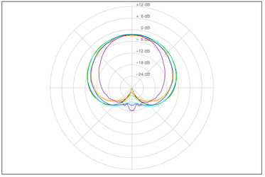

Das kommt tatsächlich ganz sehr auf die Qualität der verwendeten Mikros an bzw. deren Frequenzunabhängigkeit. Hier mal ein Vergleich zwischen Rode NT5 und Schoeps MK4. Zu sehen ist das Gesamtpattern einer XY90-Aufstellung. Da sieht man den Effekt der „matten Mitte“ deutlich.
Und zum Vergleich eine MS-Aufstellung mit Niere als Mitten, ebenfalls einmal Rode NT5 und Schoeps MK4.
Man sieht auch deutlich, dass MS mit Nierenmitte bei gleicher Stereobreite weniger Raum einfängt als XY90.
