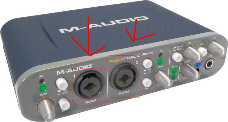

MPC "Ausgangkabel" VORNE in Fast Track Pro bei Mic/Inst in die Combobuchsen, das ist der EINGANG, da komtm der "Ton rein" und geht hinten raus zu den boxen.
die eingänge vorne sind Mono, also einma für links für das eine kabel und rechts daneben das andere kabel.
Ich geh stark davon aus du hast 2 MPC Ausgangskanäle für L/R :D

DIE VOM MPC KABEL DA REIN
achte auf Links Rechts
und drück die knöpfe vorne ein, so dass sie auf "Line" sind

vorne muss klinke rein.
passen die rot/weißen vorne rein?
