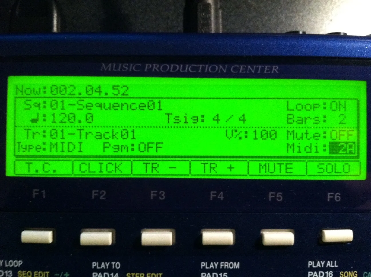

habe ein problem,mit der MAIN taste kommt man immer auf die anfangsseite.bei meinem mpc geht es nicht!! mache ich etwas nicht richtig oder kann diese funktion kaputt sein?

Die Tasten sind eine bekannte Schwachstelle. In der Regel müssen die Takt-Switches nach einer Weile ausgetauscht werden. Da hat Akai nicht gerade langlebige Teile verbaut. Da die Taste sehr oft benutzt wird, liegt es nahe das der Taster kaputt ist. Alternativ kannst du aber, ich glaueb unter "Mode + Others" eine andere Taste dafür zuweisen (kann sein das geht nur bei JJOS).
Falls du JJOS drauf hast kann es außerdem sein, dass sich einige Funktionen gegenüber der Funktionen in der Beschreibung unterscheiden.

danke dir sehr.muss das mal checken
kein JOSS
so wie's ausschaut funktionieren auch die cursors-nach links u. oben,nicht :-/
diese switches sind also beschädigt?
