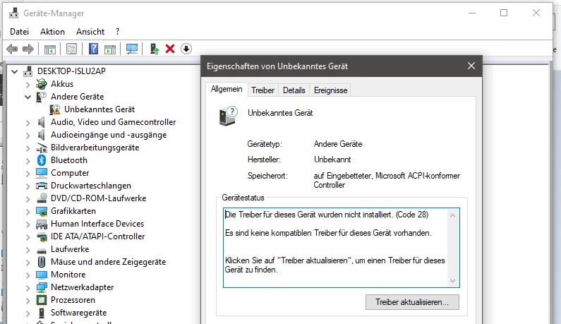

Geh mal in den Gerätemanager von Windows und schau, ob da irgendwo ein gelbes Ausrufezeichen ist.
Schau mal, ob Du da drauf klicken und Treiber installieren kannst.
Die Treibersuche hat bei den ersten beiden Geräten tatsächlich geholfen Danke dafür.
Das Motu* macht weiterhin Probleme Youtube zb lässt sich nicht abspielen bei einer Audio datei zeigt
der Media Player an das er den Codec nicht kenne O.Ä. wenn ich das Motu* bzw. das usb Kabel entferne
und wieder anschließe dann lässt es sich manchmal abspielen. äußerst eigenartig.

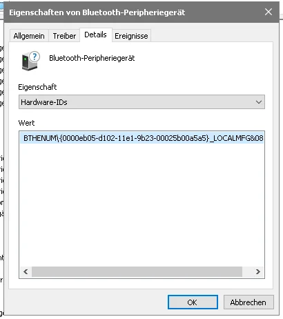

In den Fenster aus dem Geräte-Manager mal den Reiter "Details" aufrufen.
Da steht die Hardware-ID, die mal in Google (Rechtsklick, kopieren!) suchen.
Dann weißt du 100%ig, welcher Treiber dir fehlt.

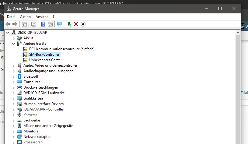

Hallo Angela Petra,
du hast mir sehr geholfen vielen dank dafür.
Bis dato läuft das Interface wie es soll.
Viele Grüße Wood
