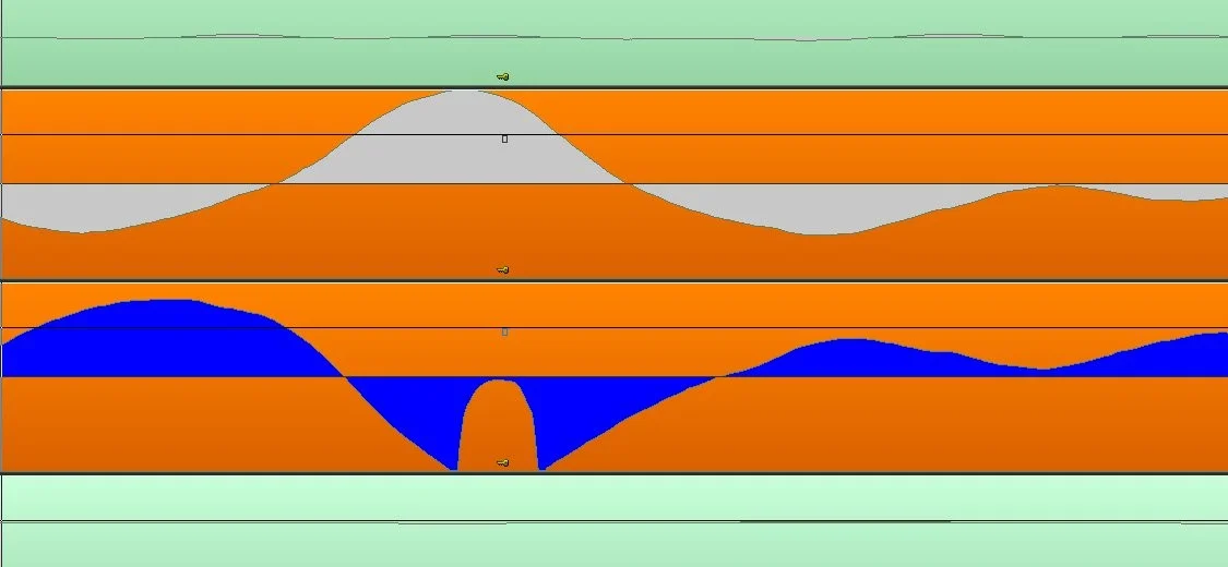

- Kleine Einschränkung: Das Verhalten beim Clipping ist sehr merkwürdig und
meiner Meinung nach fehlerhaft.
Das Clpping ist nie gewollt, kommt aber in der Praxis schon mal vor.
Und so einen kleine Abschnitt einer Schwingung zu verlieren ist nicht immer ganz so schlimm,
jedoch solche Rückspieglungen wie auf "Bild1" beim Clipping gehen extrem auf die Ohren.
Mit dem MotuSupport habe ich auch schon darüber geredet. Offensichtlich ist das im Hause bekannt. Ich denke es ist ein SoftwareFehler, denn der bei Motu verwendete Baustein des
ADC AK4528 läuft schon lange in anderen Interfaces ohne diesen bösen Effekt.
Es scheint also eine bekannte und "akzeptierte Eigenart" von Motu zu sein.
So einen kleine Abschnitt einer Schwingung zu verliehren ist nicht immer ganz tragisch,
jedoch solche Rückspieglungen bei Clipping gehen extrem auf die Ohren.
Hat jemand ähnliches bemerkt?
Zeigen andere Interfaces von Motu auch solche Effekte?
