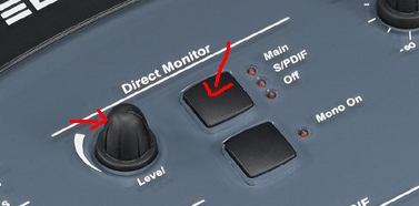

Dann solltest du Softwaremonitoring deaktivieren und direct monitoring (direkt auf der Karte) aktivieren und verwenden. ;)
Wenn du mir noch sagen könntest wo ich das einstell wär ich seeehr glücklich :D
Nurmal so eine Idee:
Schalter bei direct monitoring drücken bis "main" aufleuchtet. Poti daneben nach belieben einstellen ;)
Softwaremonitoring deaktivieren nicht vergessen.

Ich hätte Dir den Mono-On-Button (während der Aufnahme) empfohlen.
Clemens
Der "mono on" button ist an.
