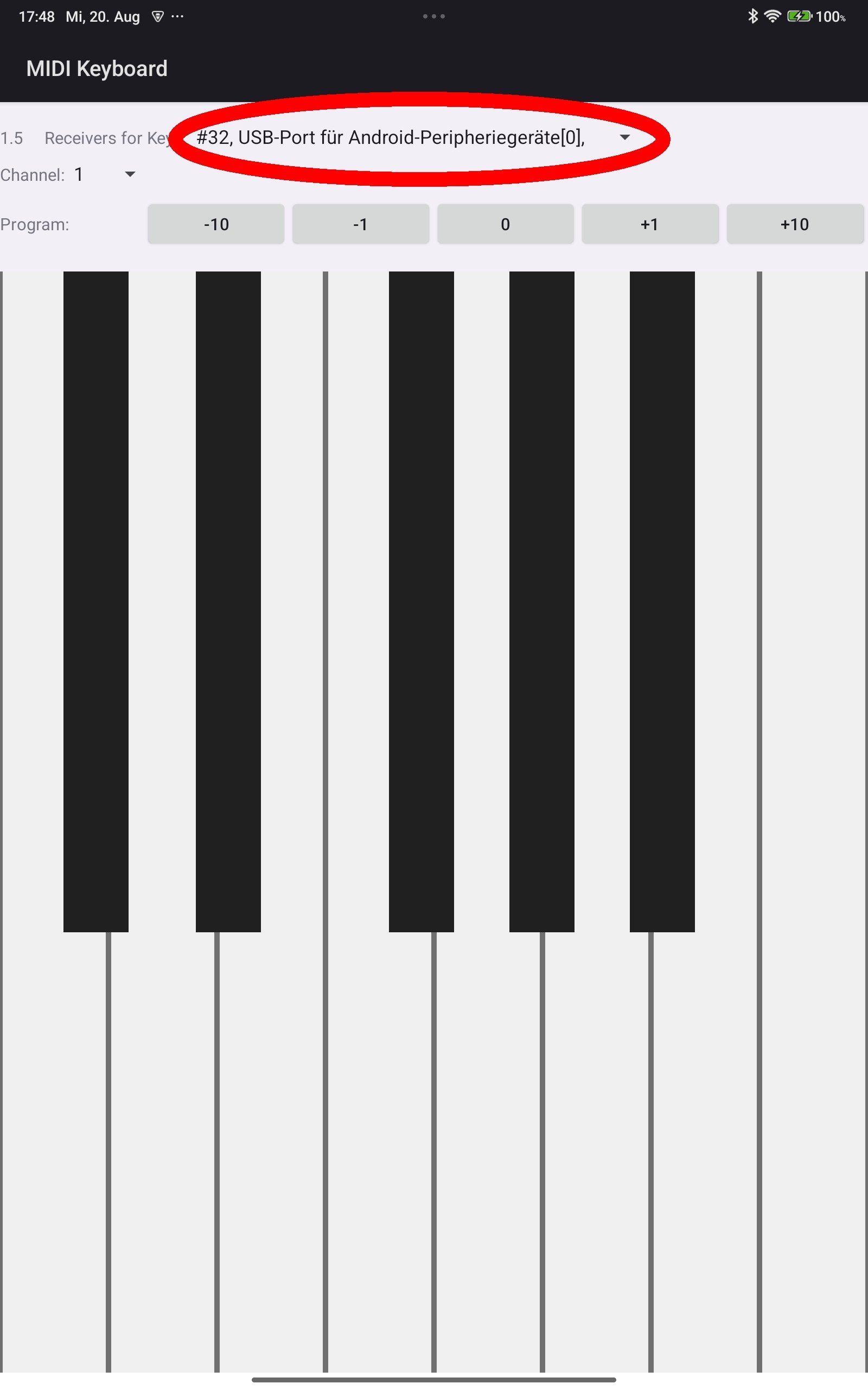

Für meinen Test nutze ich auf dem Tablet die App "MIDI Keyboard". In dieser wird der MIDI-USB-Port auch erkannt und kann ausgewählt werden:

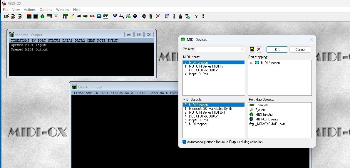

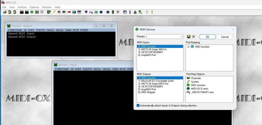

Auf dem PC nutze ich zum Überprüfen des MIDI-Daten-Empfangs das Programm MIDI Ox. Hier wird das Tablet als "MIDI Function" erkannt, und lässt sich ebenfalls auswählen:
Obwohl also die Sichtbarkeit der Geräte/Ports gegeben ist funktioniert der Datenempfang erst nach oben geschildeter Hin- und Her-Schaltung.

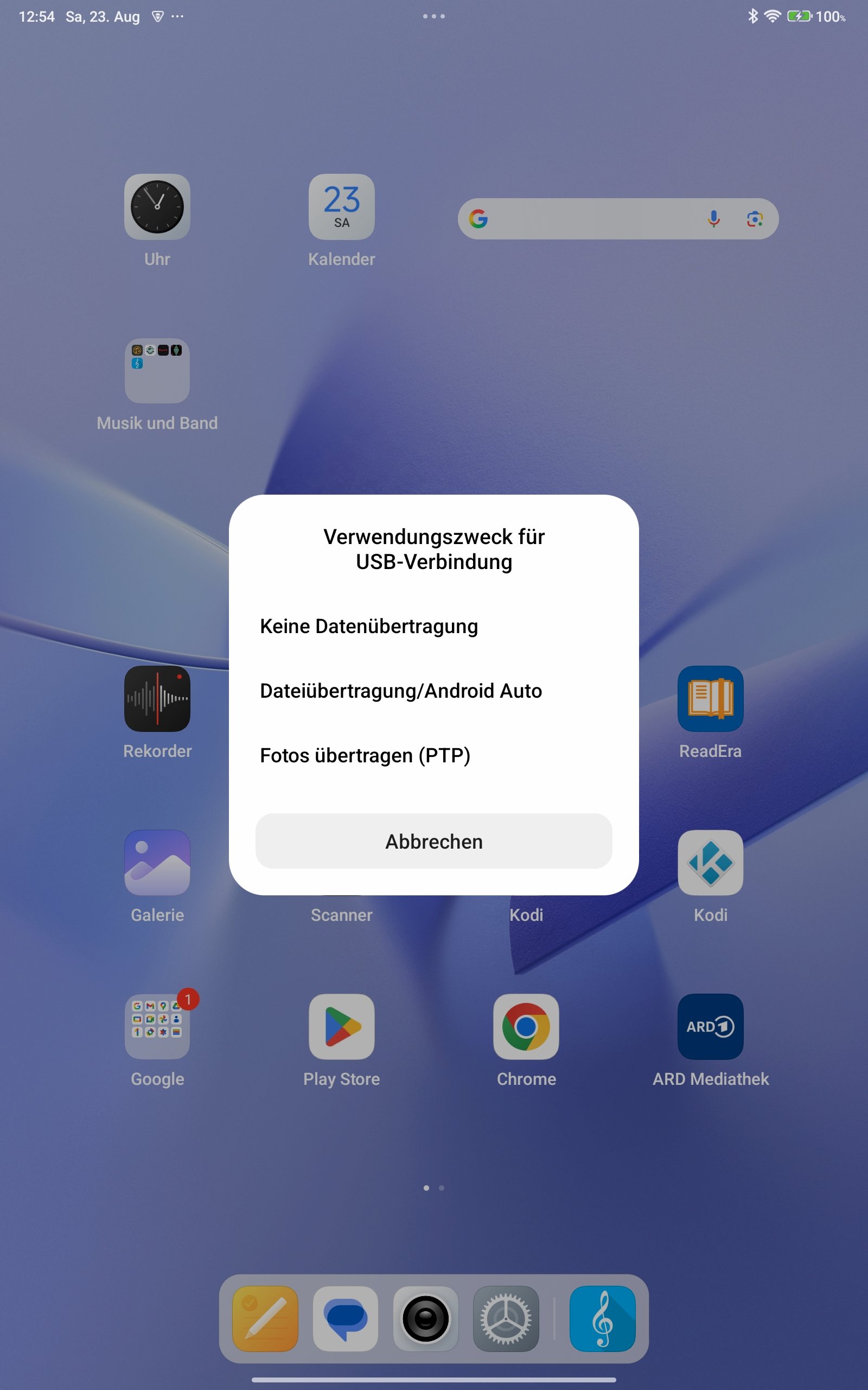

Was noch auffällt: In der Benachrichtigungsleiste des Tablets erscheint ja beim Anschluss des Geräts an den PC eine Meldung, in welcher man die gewünschte USB-Konfiguration auswählen kann. Dort fehlt aber der Eintrag "MIDI". Dieser ist tatsächlich nur in den Entwickleroptionen sichtbar. Und jedes Mal dorthin zu navigieren ist wie bereits erwähnt mühsam.
