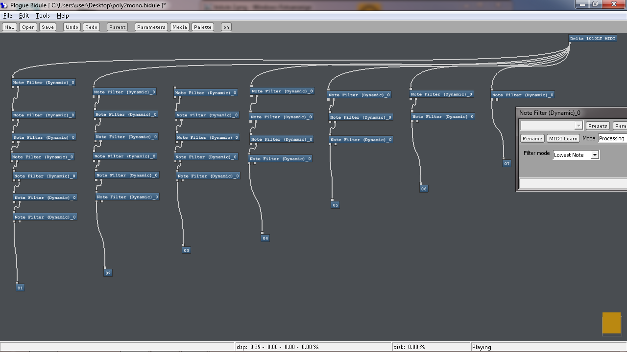

Mein Bidule splittet/filterd ein Midiport auf mehrere,
(kann man ganz leicht mit "NoteFilter (Dynamic)" Bidule Modulen machen...)
Dann setze ich vor jeden Midi-Ausgang in Bidule (die die verschiedenen Pitch Corrector ansteuern sollen...)
einen Note-Remapper der die Noten des jeweiligen ausgang auf eine bestimmte (pro ausgang) festsetzt und alle (remappten noten) zusammen auf ein eigenes virtuelles Port schicken und dann über GR... die Kanal-Mutes anlernen wo die Pitch Correctoren insertiert wird...

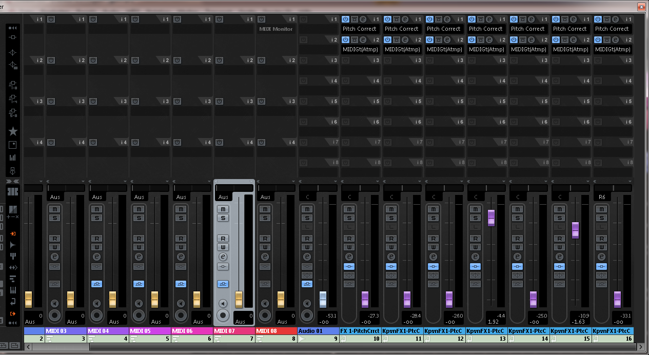

Anderes erklärt:
Ich hab hausnummer: 5 Audio Spuren mit PitchCorrector. (gehen auf eine gruppe...)
Dann gibt es 5 Midi-Spuren die auf die PitchCorrectoren gefeuert werden... (der eingang sind einfach ein paar virtuelle ports 01-14...)
sprich ich teile die Noten vor der Aufnahme, und hab dann "theoretisch" 5 tolle monophone Spuren die zusammen machen, was sie sollen...
Das mute wird ganz einfach über einen Generischen Controller gesteuert,und im endefekt landet es dann auf einer Automation...
Also nachdem das ganze, einmal aufgenommen ist, funkt es alle Cubase interen.
Die Noten im Polyphone Kontext editieren geht ja auch ganz leicht in dem man alle auf einmal markiert...)

Genau Backbeat, aber ich hab auch monophone Synths...
i hob bei mir jetzt virtuelle-LoopBack-MIDI-Ports (loopMidi)
01-14 die verwende ich nur für solche sachen... (vl merkt sich ja cubase das routing wenn sie immer gleich bleiben)
Wenn ich nur 3er Akkorde spielen wollt, ist es jetzt nicht so dringend
aber mit akkordzerlegungen, melodie bass und so, und dazu live singen, kann schon was...
Ich brauche ca. 1min um die Konfiguration bei bedarf wiederherzustellen.
1) MidiSpure pro Stimme anlegen und Bidule file laden und miteinander verbinden
2) return Kanäle erstellen mit PitchCorrectoren und MidiGate...
3) verbinden
aber jetzt hab ich einen etwas anderen Vocoder, der fast "unheimlich realistisch" klingt...
Wär das hier machen will: braucht nur Bidule (oder irgendwas was Poly auf mehre mono Midi-Ports zerlegen kann), (virtuelle9 MidiPorts und Cubase...
Note Filter in Bidule ist so eingestellt das er immer die unterste note löscht,
beim letzten am schluss vor ausgang lässt er nur die letzte von unten durch...
Lg
so in etwas sieht das dann aus:
