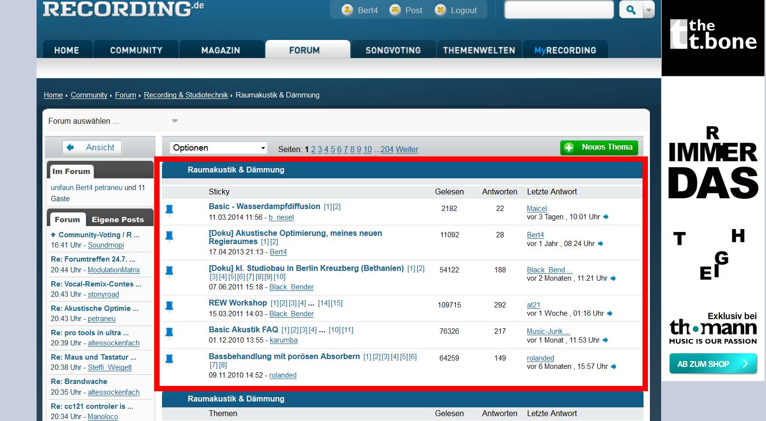

Dazu würd ich dir die Stickys im Unterforum empfehlen:
Zeit nehmen und die Stickys studieren.
