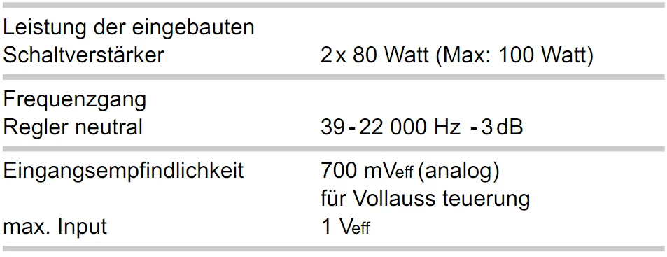

Im Manual steht noch was von Eingangsempfindlichkeit 700mVeff für Vollaussteuerung und max Input 1Veff. Das verwirrt mich, was ist denn damit gemeint?

bis 700mV ist alles ijm gruenen bereich....
alles ueber 700mV erzeugt klirrfaktor(sinusw)... d.h. clipping....
ab ueber 1V erzeugst du dann schon ein rechtecksignal---
welches sich nach amp sim anhoehrt...
evt schfrottet dass auch den vorverstaerker oder verstaerker
kommt auf pegel und dauer des signals an...
da es ja fuer diese anwendung ueber 1V nicht ausgelegt ist...
gibts keine garantie... wann was passiert.
geh mal auf 67% max am interface...dann hast du ein sauberen maximalen signalpegel....
aus dem vorverstaerker zum verstaerker....
du hast ja schon 70% anvisiert gehabt...
gruss Frank
