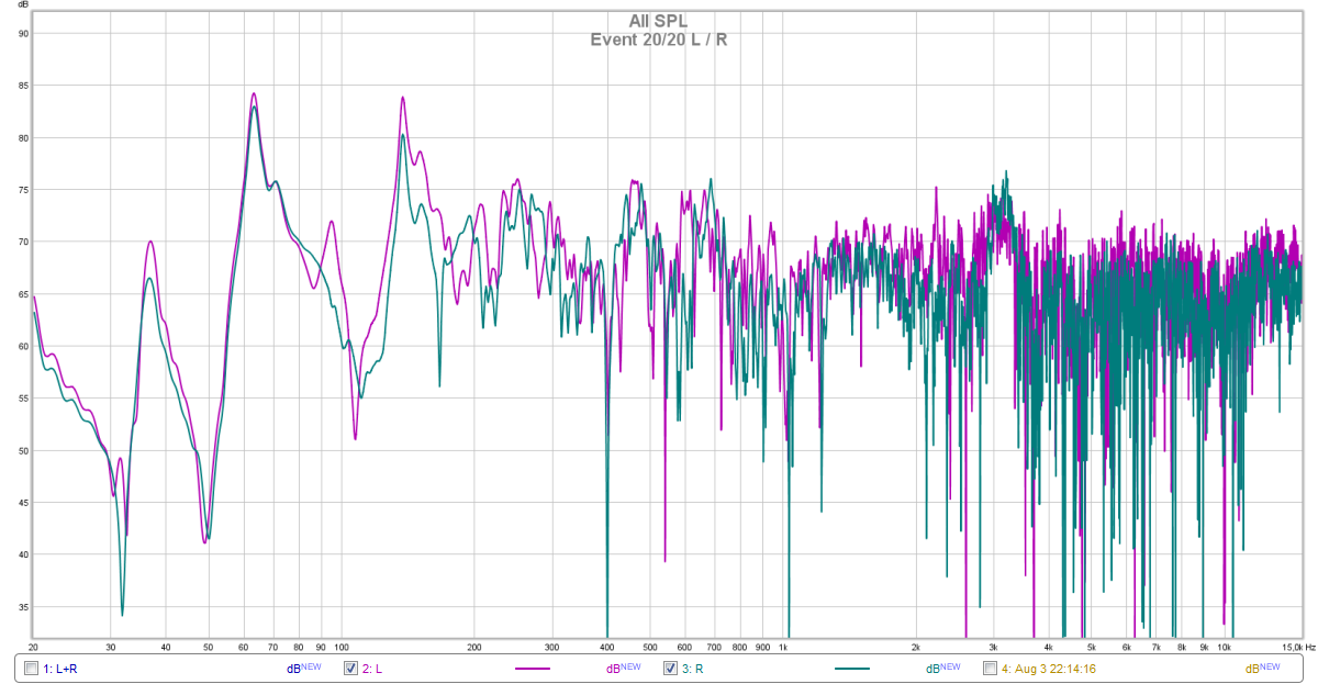

witzig, dass du das sagst: ich habe beim hören auch den Eindruck, allerdings fand ich die Frequenzgänge bisher akzeptabel. Hier ist mal eine Alte Messung, die ist aber im unbehandelten Raum entstanden. Eigentlich muss ich damit mal ins Freifeld gehen...

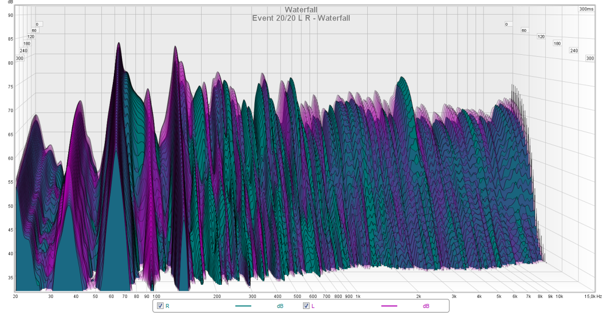

Bevor ich mir aber andere Lautsprecher zulege, muss ich den Raum (ca 8,8 x 5,2 x 2,4 m) behandeln:
Grüße!
Henrik

Gude,

Das sieht akzeptabel aus , bei meinem Kollegen scheint ein Hoch oder Mitteltöner nicht ganz richtig dem anderen zu entsprechen die Unterschiede waren sehr deutlich im Bereich 2000- 8000Hz. Bei dir scheint das in Ordnung zu sein!

danke für die Rückmeldung, ich seh mal zu, dass ich die Speaker noch unter identischen Bedingungen und im Freifeld messe.
Wie gesagt: ich höre Unterschiede, aber in der Messung sehe ich die nicht so deutlich wie ich es meine zu hören. Ein Rauschen klingt schon auf einem der beiden deutlich "offener" als beim anderen Speaker, ich könnt mir vorstellen, dass das an den Unterschieden zwischen 700 Hz und 1kHz liegt, wenn ich so drüber nachdenke.
Grüße!
Henrik
Das kann natürlich auch an unterschiedlichen Aufstellungen liegen.
Wie stehen die Monis denn bei dir? Aufm Tisch evtl.?
Im Bassbereich haste ja Probleme, wahrscheinlich ein unbehandelter Raum.
Joa, an der Aufstellung trägt bestimmt auch einen Teil zum ungleichen Klang bei. Daran optimiere ich derzeit auch noch.
Der Raum ist quasi unbehandelt, die Monitore stehen aber auf Stativen. Ich mache morgen mal Bilder und nochmal aktuelle Messungen im Raum.
