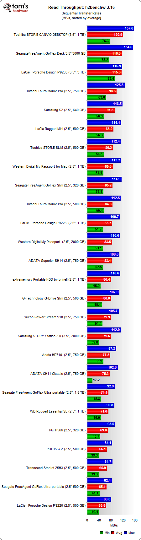

Hier mal ein netter Test von der Transfer Rate, deine oben genantes Model ist auch dabei.
Quelle: http://www.tomshardware.de/Festplatte-extern-mobil-USB-3.0,testberichte-241186-10.html
Deutlich erkennbar ist, dass die Platten da der begrenzende Faktor sind.
Wobei - es ist natürlich nicht gerade fair, 2,5er mit 0,5 T gegen 3,5er mit 3 T laufen zu lassen.
