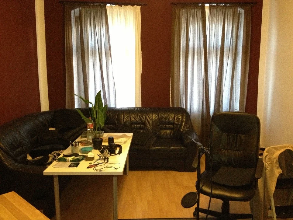

Ja dies habe ich mittlerweile schon alles durchgeführt, und die Regie soweit das Geld gereicht hat ausgebaut.... Nun aber will ich die Aufnahmekabiene langsam auch optimieren da ich auch endlich was aufnehmen muss und mein Aufnahmeraum leer ist.
Da das Geld noch nicht in Maßen da ist, will ich diese Art an Stellwänden ausprobieren, da ich dann vorallem im Aufnahmeraum auch etwas flexibeler bin.
Welche Raummessung meinst du? in der Regie? : ja
Aufnahmeraum brauch ich soweit ichs gehört habe nicht

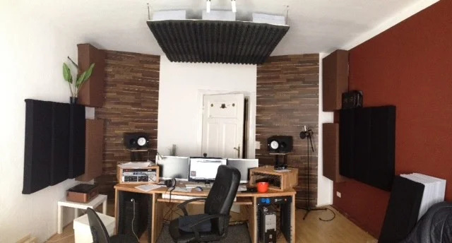

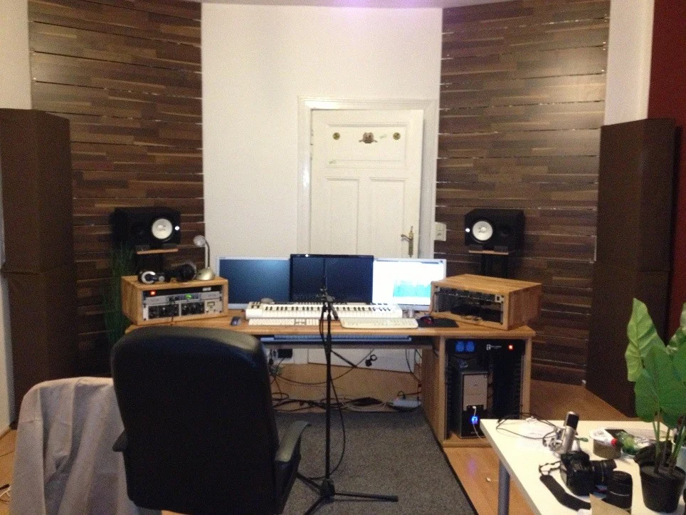

Sorry die Regie schaut mittlerweile so aus
wieso liegen die lautsprecher?
die nachteile die du dir mit dieser aufstellung einbringst sind dir bekannt? nur weil es soviele fotos mit liegenden ns10 gibt heißt das nicht, dass du das mit deinen hs auch machen sollst...
so ein 1d diffusor schaut verdammt schwer zu bauen aus. Gibt es irgendwo eine gute Beschreibung bzw ein Tutorial zum Bau im Net? Wäre super
Nein keine Nachteile bekannt... :O Wäre gut wenn du mich kurz aufklärst
? ein 2D diffusor ist sicher schwerer...
1D: http://www.rpgeurope.com/products/product/qrd734.html
2D: http://www.rpgeurope.com/products/product/omniffusor.html
@ liegende ls:
statt stabile breiteninformationen (weil die chassis vertikal auf selben achse) wenn du mit dem sessel nach links oder rechts rückst hast du jetzt stabile höheninformation (kniest du oft beim mischen oder springst gern?).
Guten morgen....Jemand einen Tipp welche Größe solch skylinediffusoren für die Aufnahmekabiene haben sollten? Breite insgesammt als auch die Breite der Balken ?
Und gibt es iwo evtl einen gutes diy Tutorial zum Bau eines 1d qrd diffusors?
Danke
Gruß
Hey vielen dank für die Antwort. Mein Aufnahmezimmer ist ca 14 qm
