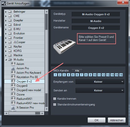

Hallo Coobcam,
hast du mal dieses Gerätepreset probiert?
Dort sind zumindest die Transportbuttons vordefiniert.
Grüße
Ari
Danke Ari.
Habe zwar einige dieser Maps probiert, aber das nun ausgerechnet nicht.
Also jetzt funktioniert das erstmal.
LG
coobcam
Bingo! :right:
Viel Spaß!
Ari
