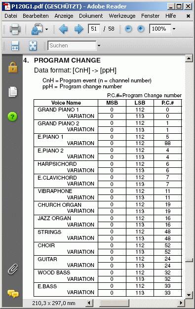

Für das Yamaha P-120S brauchst Du im Grunde keine Mixer Map, es sei denn, Du willst Master Volume, Transpose (+/- 12 Halbtöne), Master Tune (+/- 50 Cent), den Reverb-Typ und/oder den Variation-Effekt (evtl. auch einen Regler dafür für "Dry/Wet") grafisch in Cubase ansteuern. Falls Du das tatsächlich brauchst, kann ich Dir bei Bedarf weiterhelfen.
Das gewünschte Sound-Programm kannst Du über die Felder "Bank" und "Program" im Cubase-Inspektor einstellen, beim P-120S verfügbar sind die Programme:
(jeweils: Bank-Nr.=Spalte LSB / Programm-Nummer=Spalte P.C.#)
ACHTUNG:
Yamaha zählt bei den Programm-Nummern von 0-127, und so sollte Dein Feld "Program" in Cubase auch eingestellt werden!
Falls Du das bei Deiner Cubase-Version nicht kannst, zählt Cubase stattdessen von 1-128, und dann mußt Du die im Bild angebenen Programm-Nummern aus Spalte P.C.# jeweils um 1 erhöhen, also beispielsweise für das Grand Piano 1 Programm 1 statt 0 auswählen.
Die Lautstärke der Effekte "Reverb" und "Variation-Effekt" kannst Du über Control-Change Befehle steuern:
CC 91 = Reverb
CC 94 = Variation Effekt
Das geht sehr leicht auch im Cubase [g=32]MIDI[/g]-Mixer, wenn Du den verwendeten Kanal dort vorher in den "XG-Modus" setzt.

Um mir selbst so eine Mixermap zu erstellen reicht mein Wissen definitiv noch nicht.
Die Tips mit der Liste sind gut - so komme ich erstmal weiter.
