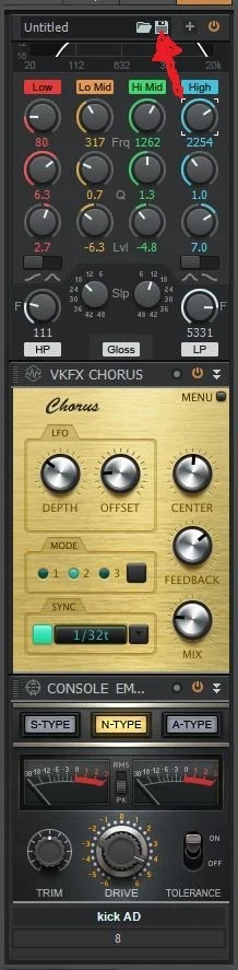

Eine Frage, denke dies ist der richtige Thread:
Wie kann ich einzelne (oder mehrere) Pro Channel Module/Einstellungen am einfachsten auf andere Kanäle kopieren/übertragen?
Indem Du da, wo auf dem Bild der rote Pfeil hinzeigt auf das Diskettensymbol drückst, das ganze unter einem Namen, den Du Dir merken kannst speicherst und im nächsten Kanal, wo Du die selben Module / Einstellungen auch brauchst drückst Du eben auf das neben dem Diskettensymbol befindliche Ordnersymbol und öffnest eben den gespeicherten Pro-Channel Kanal....

Danke, aber das ist doch reichlich unbequem...und betrifft ja den gesamten Pro Channel.
(und das fand ich bereits heraus) ^^
ich aber dachte da eher an ein simples komfortables drag/drop.
Ich möchte auch einzelne Module des Pro Channels und/oder deren Einstellungen (z.B. nur ein Modul) auf andere Kanäle übertragen (kopieren) können.
Wie schaut´s damit aus?
Das geht so weit ich weiß nur mit dem EQ. Da kannst Du bei gedrückter Strg-Taste per Drag & Drop die Einstellungen von einem Kanal auf einen (oder mehrere) andere(n) kopieren. Aber für die anderen Module geht das glaub ich nicht. Wär vielleicht auch 'ne gute Idee.
Ja, das ist natürlich sehr schade... Vielleicht kommt das ja noch mal. Ein FR ist es IMHO absolut wert.
