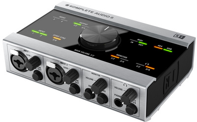

Wieso braucht man im Home-Studio ein Mischpult? Bei den Software Programmen zum Mixen von Spuren gibt es ja ein virtuelles "Mischpult". Ich bin noch Anfänger.
Danke im Voraus
Hi,
du benötigst kein Mischpult im Studio, wenn du über ein Audiointerface mit guten Eingängen verfügst, ein externes Audiointerface an welches du dann auch noch deine Abhörmonitore hängst. zB....
Die üblichen Geräte hierbei verfügen über zwei Eingänge, für Gitarren/Mics usw. Damit kannst du in der Regel auch Stereosignale aufnehmen, in dem du beide Eingänge nutzt.
Der hier kann bis zu 4 Signale.

Das Interface wird via USB mit dem Rechner verbunden, im Sequencerprogramm dann wählst du das Interface aus. Es arbeitet dann als externe Soundkarte. An der Rückseite des Interface werden deine Abhörmonitorboxen gestöpselt, dadurch benötigst du beim Mucke machen deine interne PC Soundkarte nicht mehr.
Das Interface bringt für dich hohe Aufnahmequalität bei geringer Latenz (Zeitdauer bis Audiosignale im Rechner ankommen und auch wieder ausgegeben werden).
