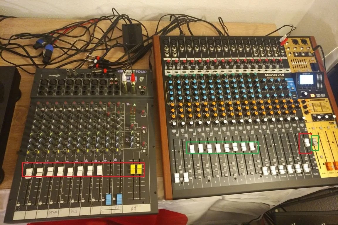

Ich hab jetzt mal was getestet und weiß nicht ob ich wieder mal nen Denk Fehler habe.
Habe den Behringer* zurück geschickt und mir Probeweise den Tascam* Model 24 geholt.
Hab Links den alten Soundcraft und da 8 Kanäle Gain 12 Uhr, Fader auf 0. Master Fader auch auf 0.
Main Ausgänge geht in den Tascam*. Da Gain auch auf 12Uhr und Fader 0. Im Bild rot dargestellt.
Am Tascam auch 8 Kanäle Gain 12 Uhr, Fader 0. Geroutet auf Sub und Sub Fader auf 0. Grün im Bild.
Abgehört habe ich es mittels Kopfhörer am Tascam. Höre ich nur den Roten Signal Weg, gibt es nur ein ganz dezentes Rauschen. Höre ich nur den grünen, Rauscht es wesentlich mehr und lauter.
Also laut meiner Logik, hat der Soundcraft ein niedrigeres Rauschen als der Tascam und vorher der Behringer*, oder sehe ich das wiedermal falsch?

Ist denn das e drum auch eingeschaltet?
Das wundert mich. Wenn ich die XLR-Chinch-Adapter-Kabel-Verbindung nur sehe, rauscht es bei mir schon.
Unabhängig davon aus meiner eigenen Erfahrung. Wenn Du (z.B. auf diese Weise) Rauschen suchst, wirst Du immer Rauschen finden.
Die Frage ist, inwiefern das im Verhältnis zum ankommenden Signal relevant ist. Vergleichbar ist es auf keinen Fall.
Wieviel Verstärkung produziert ein Channelstrip am Spirit Folio bei 12 Uhr und wieviel das Tascam? 12 Uhr muss nicht das gleiche bedeuten.
Obwohl es gut sein kann, dass das Spirit Folio rauschärmer ist. Das waren seinerzeit nicht die schlechtesten Pulte.
Übrigens ist beim Tascam auf Kanal 4 auch der Kompressor aktiv - hat evtl. auch was zu sagen.

Wieso der Gain immer auf 12 Uhr und der Fader auf 0? Pegel halt mal ordentlich ein, anstatt Verstärkung und damit Rauschen zu produzieren, wo es vielleicht völlig unnötig ist.

Drum Module haben immer ein leichtes Grundrauschen, auch die teuren Teile. Wenn man dann die unsymmetrischen Ausgänge an die symmetrischen Eingänge eines Pultes anschließt erhöht sich das Grundrauschen oft noch zusätzlich. Bei unserem X32 habe ich auf allen Eingängen ein minimales Noise Gate bzw. Expander drauf gelegt. Das stört beim Spielen überhaupt nicht und das Grundrauschen ist verschwunden.
Genau das. Es kann durchaus sein, dass bei 2 unterschiedlichen Mischpulten die gleichen Einstellungen was völlig anderes machen. Guck doch mal wie laut der Pegel bei gleichem Anschlag eines Pads ist. Vielleicht verstärkt der eine halt mehr (mehr Pegel) und dann hast du auch mehr Rauschen.

Hab mal weiter getestet. Gain im Soundcraft geht laut Beschriftung bis 60 und beim Tascam bei Line bis 40. Beide auf 30 eingestellt.
Verbindung diesmal über den Monitor Out L R per Klinke in nen Stereo Kanal Tascam. Lautstärke Regler Kopfhörer Tascam blieb unverändert mittig.
EDrum wurde in 8 Kanäle angesteckt und angeschalten. Rein Subjektiv von mir, verändert sich am Rauschen an sich nichts egal ob die Kanäle belegt sind oder nicht. Für mich rauscht es bei der Monitor Out Variante am wenigsten. Gefolgt vom XLR Main Out und dann kommt erst wenn ich das alles am Tascam anstecke.
Was sein könnte, dass es da mehr rauscht da alles erst noch über den Sub geroutet in den Main geht. Das was vom Soundcraft kommt, ist direkt im Main geroutet. Da Müsste ich mal testen, den Channel auch erst über den Sub zu schicken ob sich da was tut. Dann wäre schon mal eine Fehler bzw. Rausch Quelle erkannt.
Wenn es egal in welcher Variante gleich viel Rauschen würde, wäre es ja ok. Nur ist mir eben weniger Rauschen und Nebengeräusche lieber und mich wundert warum ein 1000€ Mixer für meinen Begriff mehr Nebengeräusche Produziert wie ein alter billiger Soundcraft.
Der Sinn und Unsinn der ganzen Aktion sei dahingestellt, mir geht es nur um mein Verständnis warum es eben so ist.
Was auch sein kann, dass es quasi nur Rauscht wenn nix an den Kanal ankommt und wenn der Sound gespielt wird am Drum und Signal anliegt, dann nix rauscht. Das höre ich aber nicht raus. Oder wie schon genannt das es nur am Kopfhörerverstärker liegt nur das Rauschen wird ja stärker sobald ich beim Kanal der vom Soundcraft kommt auf den Main Button drücke und denn route, bzw. den Ausschalte und den Sub Channel auf Main route.
