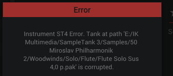

Nachtrag: In ST4 kann die Flute Sus 4,0 p bei mir ebenfalls nicht geladen werden, allerdings kommt hier die Fehlermeldung, dass die pak-Datei korrupt sei.

Die korrupte pak-Datei war in einem Update-Paket von 2016 enthalten. Die Originaldatei von 2015 funktioniert!
Diese Fehlermeldung habe ich auch. Die Kategorie "Woodwinds" mit dem Inhalt gibt es bei mir komischerweise auch doppelt. Vielleicht durch Miroslav Philharmonik 1 und 2.
