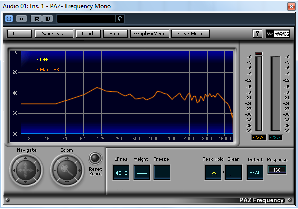

sieht normal aus. allerdings hätte ich mir eine genauere grafik vorgestellt. gibt es in der aufnahme hörbare verfärbungen im rauschen nach ab-vergleich?
