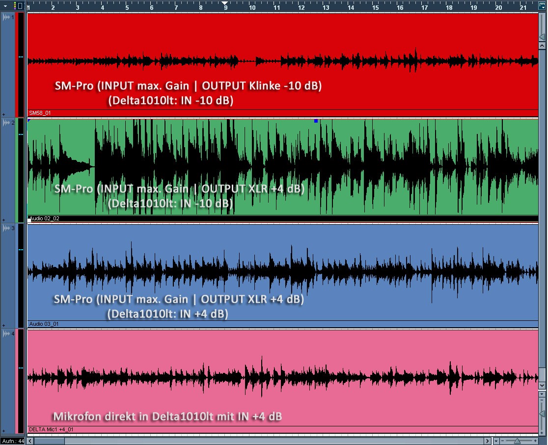

Ich habe heute diverse Recording-Setups ausprobiert. (siehe Bild im Anhang)

Hier ist zu erkennen, dass die "grüne" Spur mit Setup "[g=15]XLR[/g] auf Cinch" wohl das beste Ergebnis liefern kann (wenn der [g=105]Gain[/g] am Input des SM Pro heruntergeregelt wird). [--> Wohlbemerkt hatte ich den [g=105]Gain[/g]-Regler (Input) des SM Pro Mikrofonvorverstärkers immer auf maximalem Anschlag, was natürlich nicht Sinn der Sache sein sollte, denke ich mir.]
Warum kommt in der roten Version 1 fast kein Signal vom [g=116]Mikrofon[/g] an?
Dabei ist das doch DIE berühmte "Standard-Verkabelung" / Standard-Setting, oder?
Die letzte Spur (rosa) entstand, indem ich mit dem [g=116]Mikrofon[/g] direkt in die Delta1010lt (diese hat 2 Preamps ([g=15]XLR[/g]-Eingänge) inklusive) gegangen bin.
Mache ich einfach nur einen gravierenden Fehler bei der Verkabelung bzw. beim Setup generell?

Bei der Aussteuerung des Mikrofonsignals erreiche ich selbst bei voll aufgedrehtem Input-[g=105]Gain[/g] KEINEN [g=357]Peak[/g]. :/

Wenn ich über den -10dB (Klinken) Ausang in den den Cinch Input (-10dB) meiner Delta gehe, kommt am Rechner bei VOLL aufgedrehtem [g=105]Gain[/g] nur ein minimales Signal an.

Wenn ja, die [g=357]Peak[/g] LED muss nicht zwingend angehen. Dynamische Mikrofone haben immer wesentlich weniger Ausgangspegel als ein Kondensator [g=116]Mikrofon[/g]. Das du aber einen zu geringen Ausgangspegel hast, ist schon komisch. Über dem Kinken Ausgang sollte der Pegel ausreichen, um deine 1010LT vernünftig ansteuern zu können.
Ist der Ausgangs Pegel denn mit nen Kondensator Mic in Ordnung?
Update:
Der dritte Test, mit je +4dB sollte ok sein. Dann musst du beide Geräte wohl so anschließen um auf den korrrekten Pegel zu kommen.
Eventuell würde Test 2 auch funktionieren, mit +4 Out und -10 In... musst aber schauen, das du mit dem Kondensator Mic keinen zu hohen Ausgangspegel bekommst.
Das Problemm kann die Soundkarte sein, wäre sie symmetrisch ausgelegt, hättest du kein Problem mit dem Pegel.
... ich hab den anderen Thread mit hier reingepackt, die Screenshots waren wichtig.
