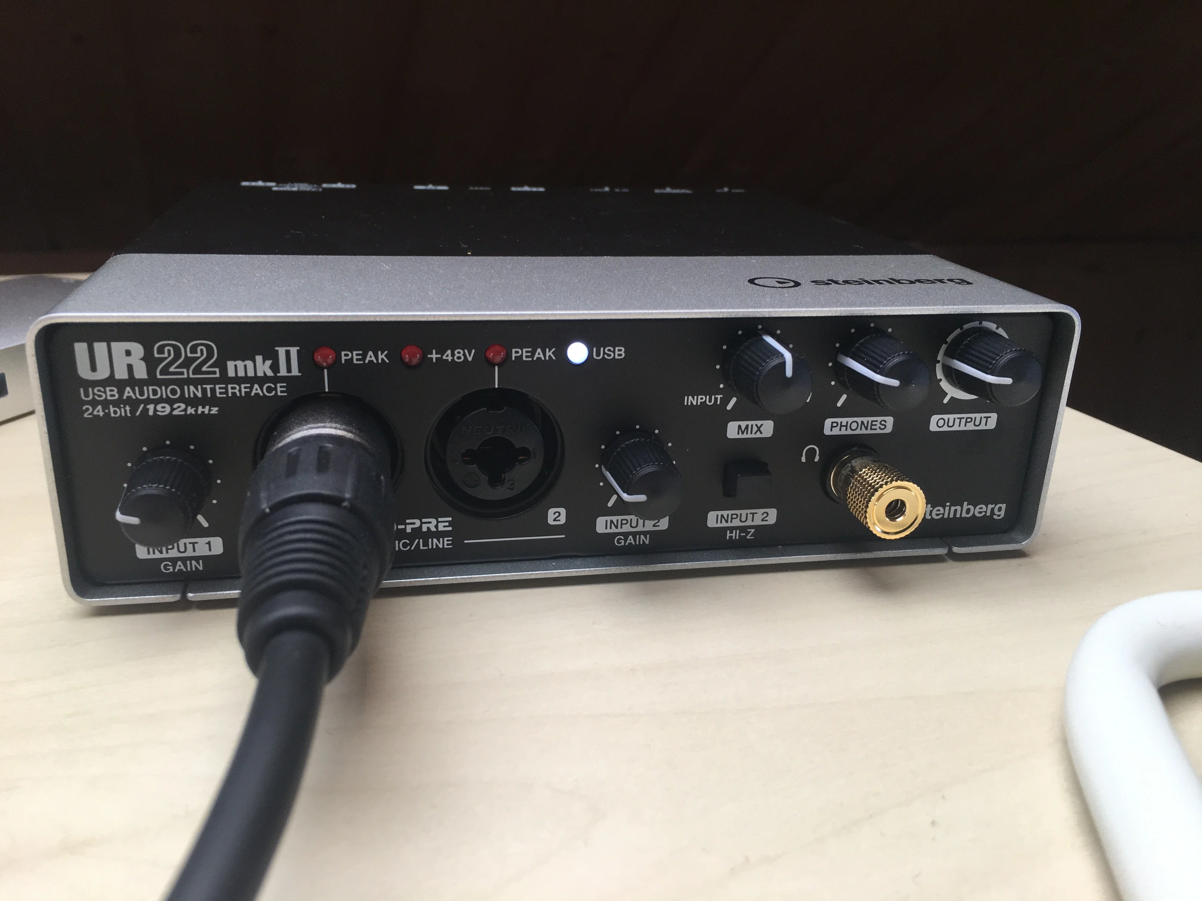

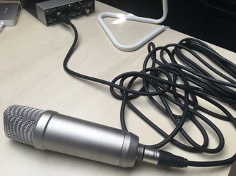

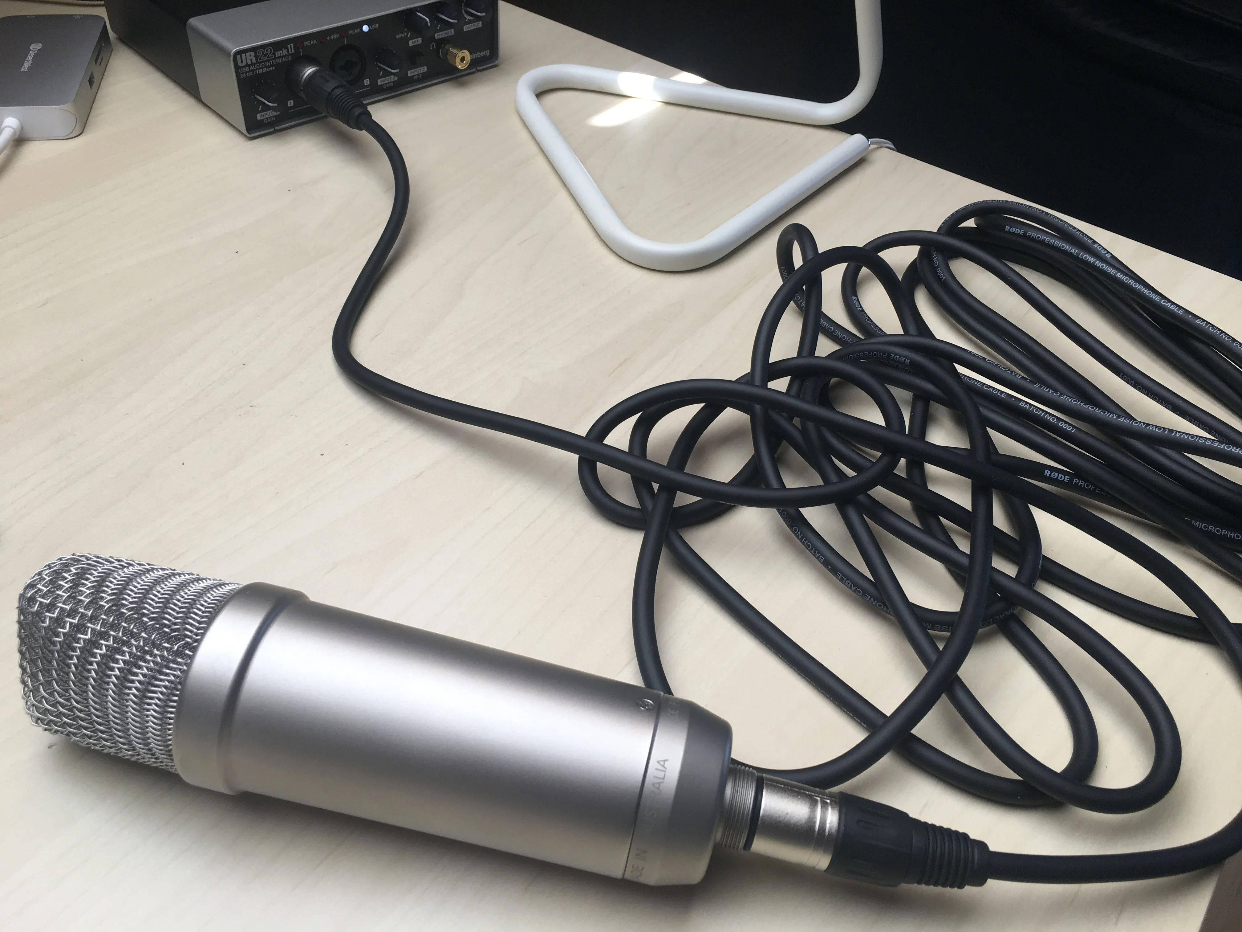

Hallo liebes Forum,
ich habe mir ein Interface (Steinberg* UR 22 mkII) sowie ein Mikrofon (Rode* NT1-A) gekauft. Das Interface über ein Hub an mein MacBook Pro angeschlossen. Leider wird das Mikrofon aus unbekannten Gründen nicht erkannt. Den Treiber für das Interface habe ich installiert.
Ich bin in der Thematik nicht sehr erfahren, deshalb verzeiht mir, wenn ich wohlmöglich etwas wichtiges übersehen habe.

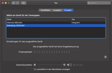

Ich habe Euch ein paar Screenshots angehängt, die evtl Aufschluss darüber geben könnten, wo der Fehler liegt. Einmal ein Auszug der Systemeinstellungen, dann das Audio-Setup, die Treiberkonfigurationen sowie 2 Fotos vom angeschlossenen Interface.
Ich bin für jede Hilfe dankbar :)

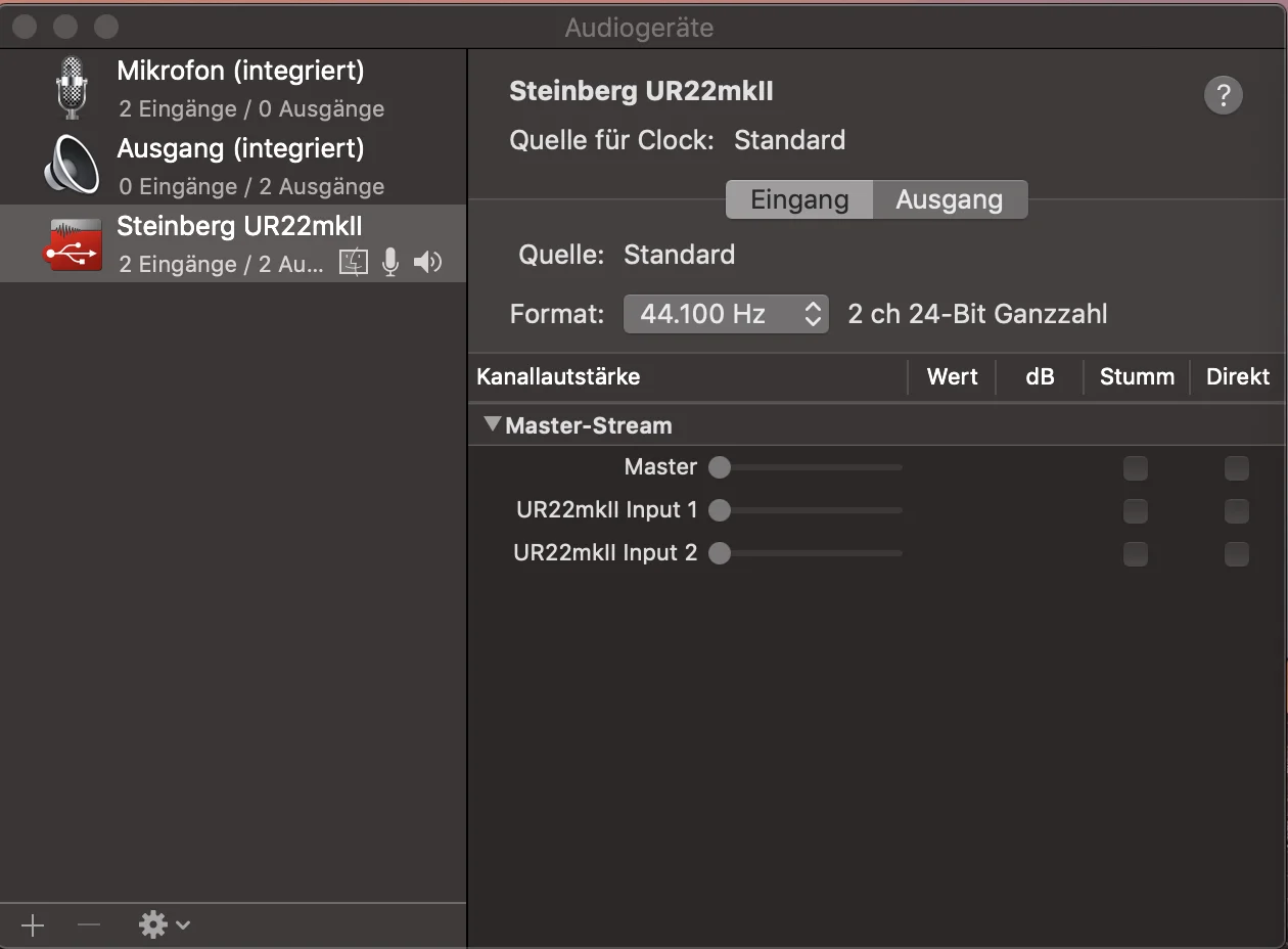

Die Screenshots sind soweit alle ok.
Wie schon gesagt - der Name des Mikrofons wird nicht auftauchen. Der relevante Name ist in Deinem Fall "UR 22 mk II Input 1" auf Deinem Screenshot des Audio-Midi-Setups.
Es ist Standard beim Mac, dass externe Interfaces nicht über die System-Lautstärke-Tasten gesteuert werden können. Deswegen der Hinweis "Das Gerät hat keine Eingabesteuerung" in den Systemeinstellungen. Es ist auch gut möglich, dass dort kein Pegel angezeigt wird, obwohl die Eingangsanzeige des UR22 etwas anzeigt. (Das hängt vom jeweiligen Interface/Treiber ab)
Allerdings sehe ich auf dem Bild "Interface 1", dass die Phantomspeisung nicht eigenschaltet ist. Das ist bei dem NT-1A nötig. Sonst wird auch im Interface kein Signal ankommen.

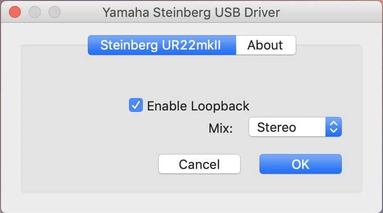

Im letzten Bild hast Du die Einstellung "enable Loopback angehakt". Ich kenne das UR22 nicht genauer, aber die Loopback-Funktion solltest Du erstmal ausgeschaltet lassen. Die ist zur Aufzeichnung des Stereo-Ausgangs gedacht.
Also:
- Loopback aus.

- UR22 Input 1 als Eingang auswählen und loslegen

An der nicht eingeschalteten Phantomspeisung lag´s.
Vielen Dank!! :)
