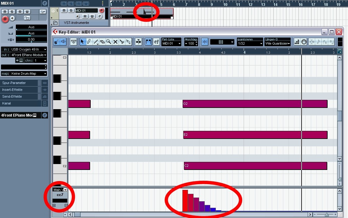

Hey, iwie funktioniert das ganze jetzt nicht mehr !
[g=32]Midi[/g] spur 1
ich öffne den KEY Editor und klicke dann unten LINKS den Pfeil nach unten
Ein Menü öffnet sich,
ich klicke auf verwendete CONTROLLER anzeigen, dann zeigt er mir den Controller ANSCHLAGSSTÄKE an.
>Neues ControllerFenster öffnen, ich wähle aus MAIN VOLUME
da steht dann cc7 und man kann in das Raster irgendwo mit dem Stift sein Volumverlauf reinmalen.
Ich tue dies nur für die letzten langezogenen Noten, aber dito, es geht nicht mehr :??
Was mache ich falsch :?
Hier noch ein BILD zur Erklärung :
Im Anhang
Liebe Grüße, danke Niklas

Schalte mal das Raster aus. Dann gehen auch die se Treppenstufen weg ...
Fummel da mal weiter rum, das muss gehen.
Und WAS geht nicht mehr ???
Ausserdem solltest Du gleich am Anfang des Midiparts einen Volumenbefehl einfügen, sonst hörst Du immer nur dieses kurze Fitzelchen ...
Mhhh ...
Also irgentwie fadet Cubase nichts mehr aus !
auch nach mehreren Versuchen nicht...
Auch wenn ich am Anfang einen Volumenbefehl einfüge und diesen Am Ende abschwäche, dann passiert null, es ändert sich garnichts !!
