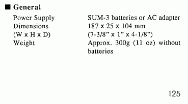

Zur Not läuft das Teil auch mit Batterien, aber wohl kaum per USB (siehe Anleitung - Seite 125 im engl. PDF-Manual).
Gruß
Werner

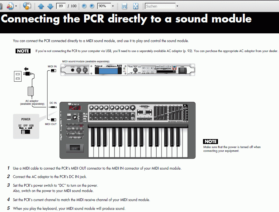

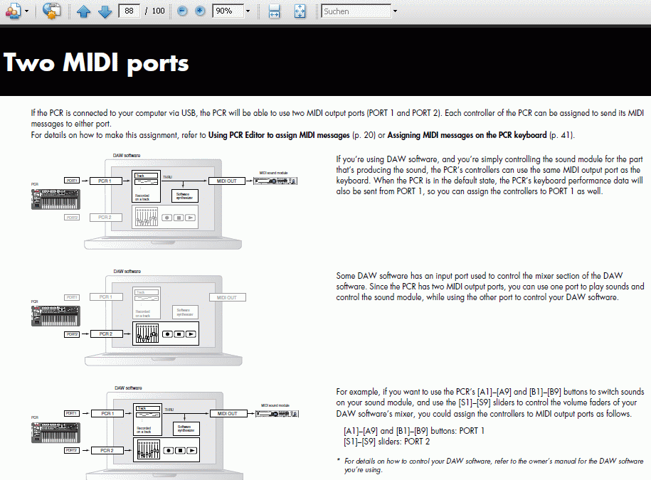

Laut Handbuch (Seite 88 und 89 - siehe die Bilder) gibt das Edirol nur mit Netzteil Daten am Standard-[g=32]MIDI[/g]-Out aus.
Sinnvoller wäre es m.E. darum, Dein PCR-800 via USB zu betreiben und das QY10 über den [g=32]MIDI[/g]-Port der Soundkarte bzw. eines zusätzlichen [g=32]MIDI[/g]-Interfaces anzuschließen.
Dann kannst Du das QY10 über [g=32]MIDI[/g]-Thru via Seqenzerprogramm einspielen und über den Line-In der Soundkarte auch aufnehmen.
Für nackten Standalone-Betrieb von PCR-800/QY10 kommst Du aber um Netzteile für beide Geräte anscheinend nicht herum.
