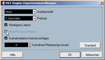

Vielleicht liegt es an den Cubase "Audio-Experten-Einstellungen", bei Cubase SX3 (!) zu finden unter Geräte/Geräte konfigurieren/[g=77]VST[/g] Audiobay/Experte.
Ich habe da folgendes eingestellt und habe damit keine Probleme:
Bei SX2 sollte es zumindest ähnliche Einstellungen geben.
