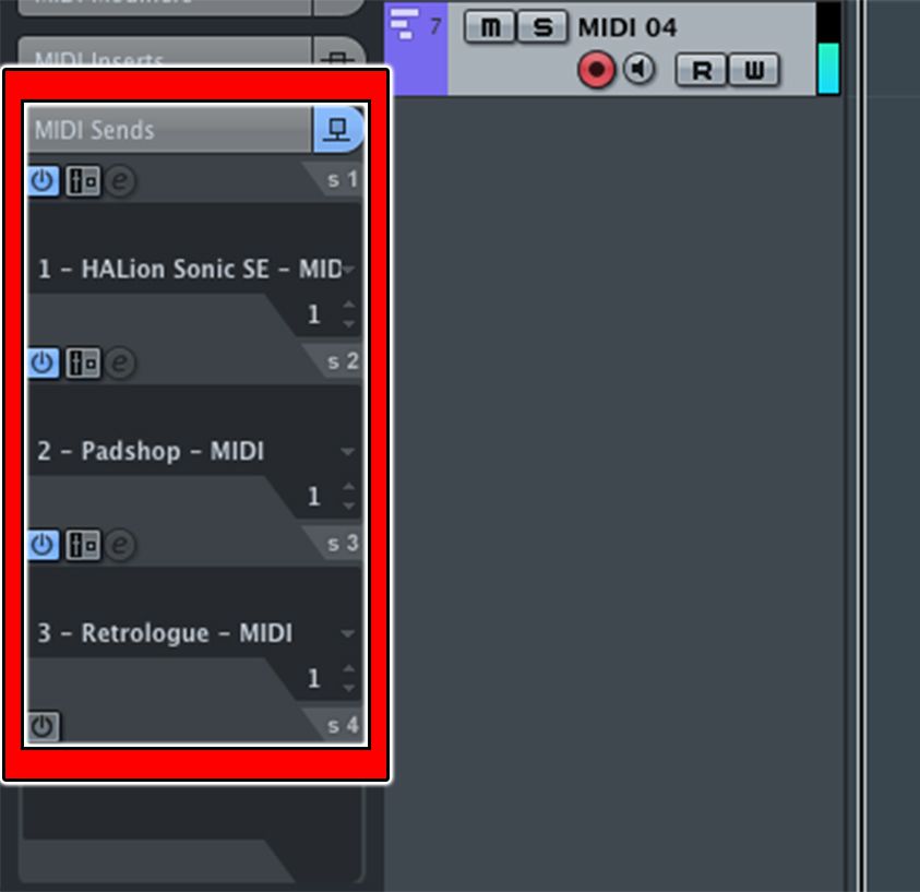

Klar, du kannst 5 VSTis gleichzeitig mit einer einzigen Midi-Spur antriggern.
Nutze die Midi Sends, u.a. im Inspector zu finden (falls bei dir ausgeblendet)
route auf das F11 Rack, dortz Auswahl VSTis.
Alternativ kannst du auch eine Ordnerspur verwenden, im Tipps & Tricks Thread findest du dei genauere Vorgehensweise.
