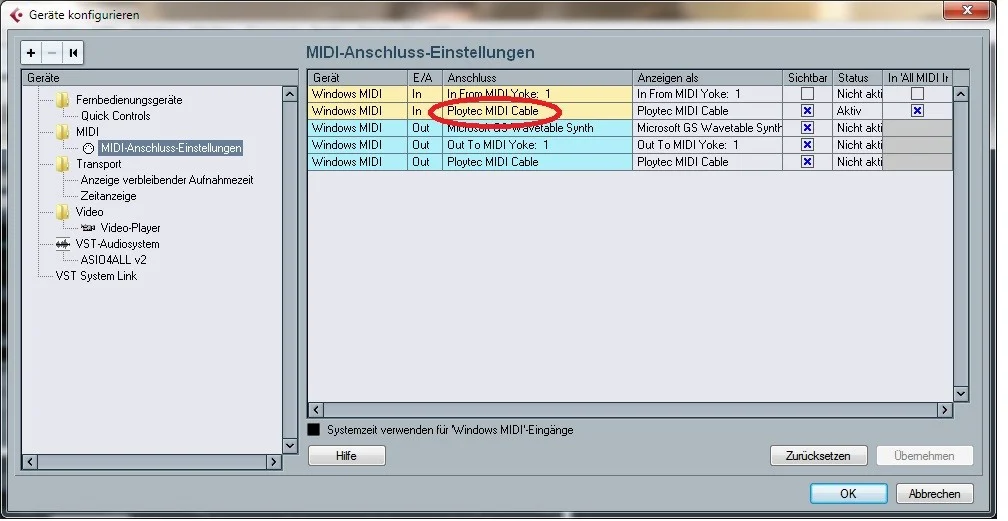

Mach mal Screenshots von Deinen Einstellungen in Cubase.
Hast Du in Cubase das MIDI-Interface richtig eingebunden?
Der MIDI-Spur den richtigen MIDI-Port zugewiesen?

Was verstehst du unter "das MIDI-Interface richtig einbinden"? Glaube schon, dass alles richtig eingestelllt ist!
Darunter versteht man, dass die Treiber in Windows korrekt sind, dass in Cubase, wie auf Deinem Screenshot zu sehen, das Interface eingerichtet und aktiv ist, und dass in Cubase in der auszunehmenden Spur das korrekte Gerät - hier das Ploytec-Interface - als Eingang ausgewählt ist.
Dann sollten MIDI-Signale empfangen und aufgenommen werden können.

Der TE weiss, was MIDI ist, er hat in Cubase sein Zeugs offensichtlich korrekt eingestellt, er hat die Sache mit zwei verschiedenen Keyboards probiert, aber keinen Erfolg, offensichtlich sind die treiber installiert, denn sonst würde das Teil nicht in Cubase mit seinem richtigen Namen auftauchen..
Irgendwelche Updatereien, Cubase-Optimierungen und sonstige - zB ASIO- Spielereien haben eigentlich nicht viel zu sagen, denn offensichtlich ist - zum Zweiten - das gerät installiert und in Cubase vorhanden.

Es scheint bei dir aber auch so,dass Cubase das Kabel als Midi-Eingang akzeptiert hat.
