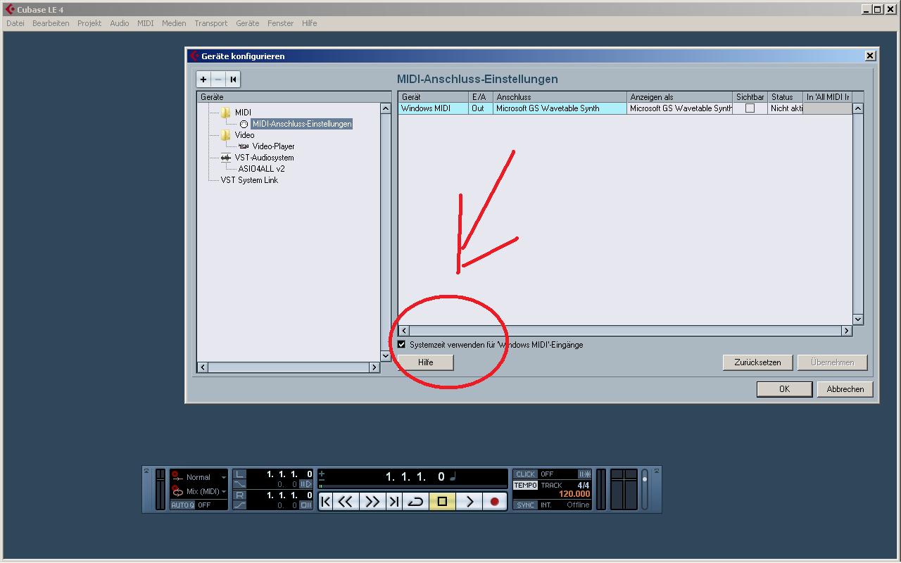

Hallo Klaus,
Gehe mal in das Menü "Geräte---->Geräte konfigurieren" und mach dort ein Häkchen bei "Systemzeit verwenden"
@ clemens: ja updates habe ich alle
@ realist: danke für das nette willkommen :) also, trotz des Häckchens bei Systemzeit ist das Problem noch da :( ist das vielleicht eine metronom Einstellung die falsch ist? Was nimmt man besser, audio oder midi klick? ODer vielleicht ein Fehler bei der Synchronisation?

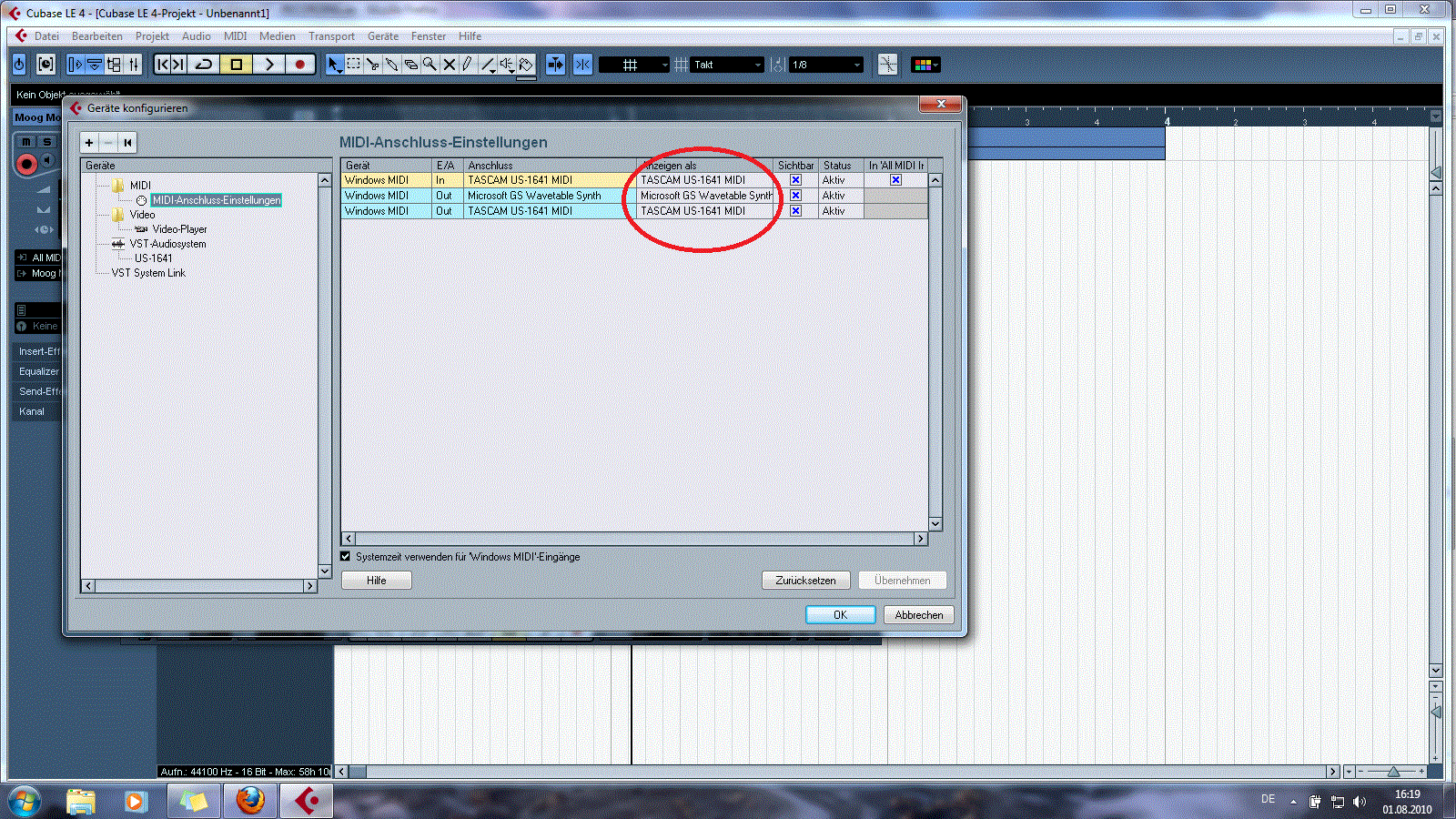

... aber mir fällt auf das ich unter "MIDI Anschluss Einstellungen" zwei aktive Anschlüsse habe (siehe Bild) . Einmal das Interface und dann noch die interne Soundkarte?! Könnte das daran liegen? wenn ja, wie kann ich die interne Soundkarte als Midi Anschluss entfernen?
Du brauchst da nur das Kreuz wegklicken.
Im Inspector deiner Spur wählst Du beim Midieingang den Tascam-Midi-Anschluss aus.

Okay habe ich gemacht, aber Porblem bleibt nach wie vor :( Also das wars nicht..
